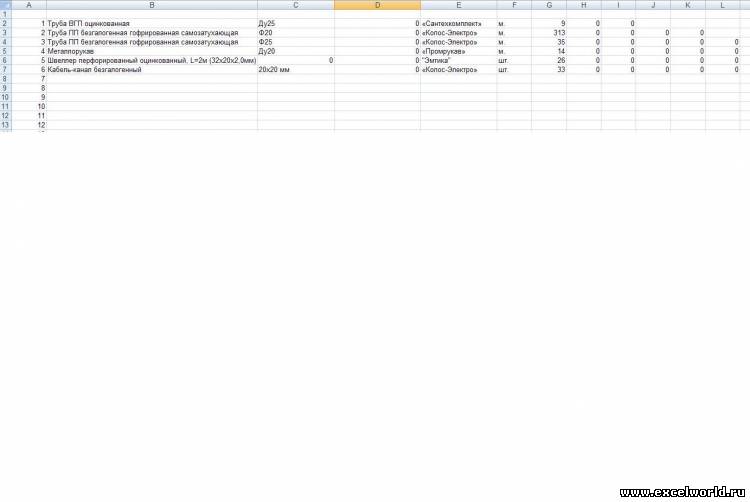

best_vint Дата: Среда, 22.05.2013, 16:52 | Сообщение № 3
Сообщений: 24
извиняюсь за долгий ответ, так вот прикладываю файл того что должно получиться
т.е. он смотрит лист "рабочее" там первое труба вгп Ду 25 и длинна 9 метров, соответственно находит эту позицию на листе "БД" и то что соответствует Вгп Ду 25-ту строчку и ставляет на "лист 1" с соответствующей длинной 5 метровю
К сообщению приложен файл: 2040533.jpg (21.8 Kb)
Сообщениеизвиняюсь за долгий ответ, так вот прикладываю файл того что должно получиться
