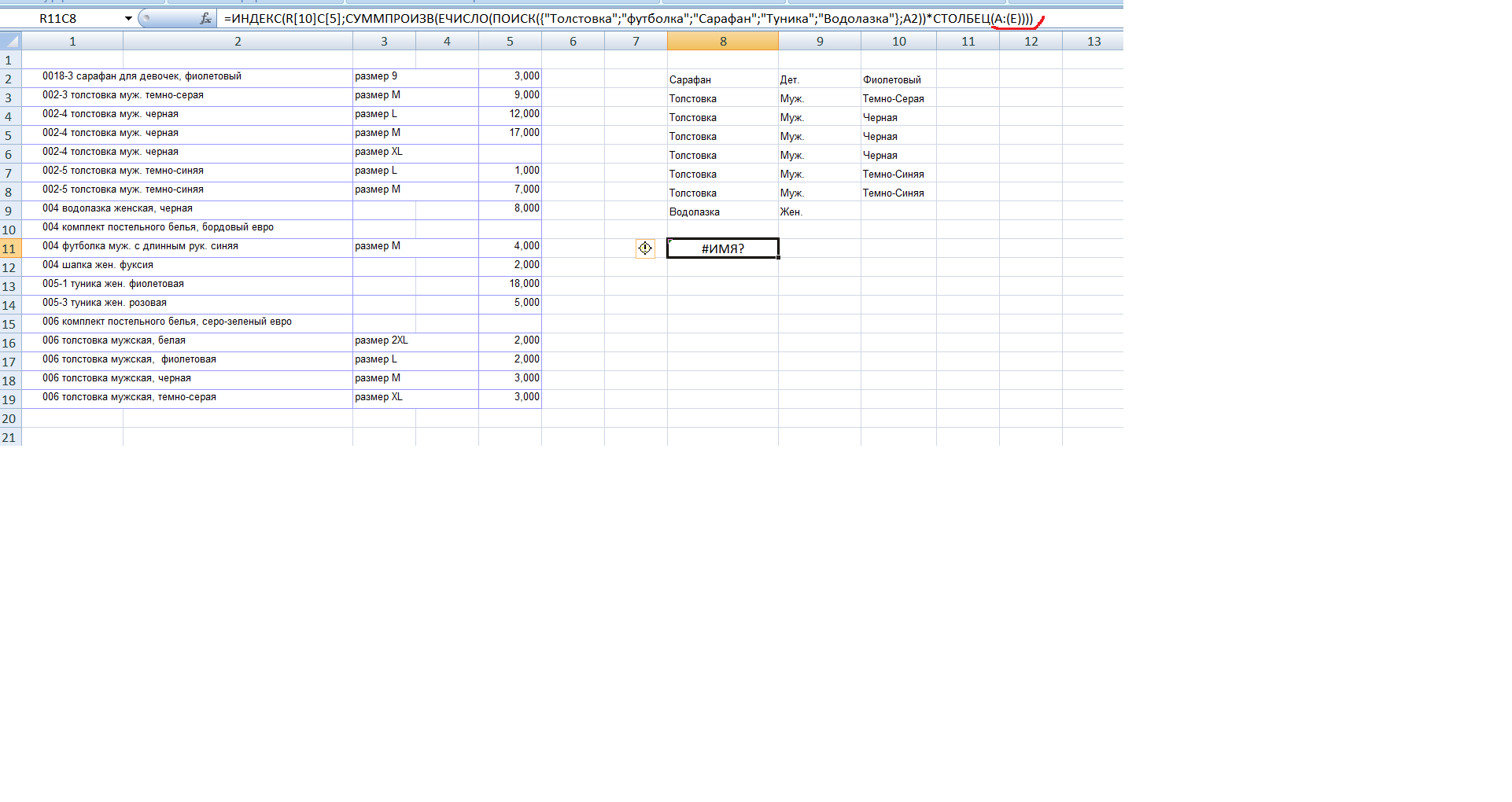

RemeR Дата: Суббота, 11.01.2014, 13:59 | Сообщение № 15
Сообщений: 21
Serge_007, Вы все правильно говорите.
Извините, если как то не так отреагировал, Но вы же понимаете, что этот тестовый вариант представляет собой маленькую вырезку большого, и в нем количество вариантов гораздо больше.
Поэтому указал лишь часть вариантов.
В Вашей формуле Excel автоматически добавила скобку + не выдает нужный результат (Как видно на скрине)
К сообщению приложен файл: 2632777.png (56.1 Kb)

Serge_007 Дата: Суббота, 11.01.2014, 14:05 | Сообщение № 17
Репутация: 2749 ±
Вас просили несколько человек неоднократно. Но Вы проигнорировали. Значит и мы будем игнорировать Вас. Ничего личного
Значит Вы что-то делаете неправильно. См. вложение
К сообщению приложен файл: RemeR.xls (36.0 Kb)

RemeR Дата: Суббота, 11.01.2014, 14:18 | Сообщение № 18
Сообщений: 21
Serge_007, alex1248,
Все супер! Работает! Мдааа..... удивили прям ))
Не Игнорировал, может не так выразился (имел ввиду что то, что имеется этого достаточно) в любом случае спасибо!
Да думаю,если сделать то что написано, уже будет здорово
На счет ИТД - это я понимаю - и это сделаю уже самостоятельно - если будет какое то решение, то допилить по аналогии уже можно думаю.
Serge_007,
У меня ваш файл открылся несколько иначе
=ИНДЕКС({"Толстовка";"футболка";"Сарафан";"Туника";"Водолазка"};СУММПРОИЗВ(ЕЧИСЛО(ПОИСК({"Толстовка";"футболка";"Сарафан";"Туника";"Водолазка"};RC[-7]))*СТОЛБЕЦ(C[-7]:C[-3])))

СообщениеSerge_007, alex1248,
Serge_007,
Из-за разных ссылок/кодировок на Столбцы
Автор - RemeR
Дата добавления - 11.01.2014 в 14:18
