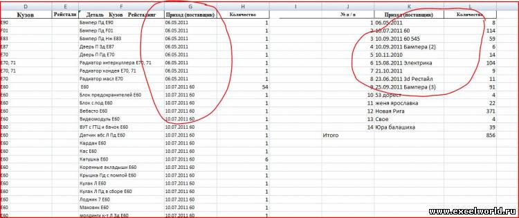

MRZclub Дата: Понедельник, 29.04.2013, 01:02 | Сообщение № 83
Сообщений: 40
Столбец G не Совсем корректно работает.. т.к. к примеру Бампер Пд E90 могут поставлять 5 поставщиков
Так все четко Срабатывает.
В "транзит" G это дата продажи товара. я правильно понял?
К сообщению приложен файл: 9742688.jpg (45.1 Kb)

СообщениеСтолбец G не Совсем корректно работает.. т.к. к примеру Бампер Пд E90 могут поставлять 5 поставщиков

Матрёна Дата: Понедельник, 29.04.2013, 09:43 | Сообщение № 84
Сообщений: 398
Репутация: 40 ±
MRZclub!
С Вашей 1С проблем нет.
Ваши "древние" номенклатурные строчки просто "выпадут" в протокол расхождений для напоминания о существовании "мусора" в номенклатурной части в БД 1С.
Повторяющиеся позиции легко превратить в не повторяющиеся - просто учесть их количество.
А вот относительно информации от поставщиков мы с Вами, похоже, недопонимаем друг друга.
Столб G на "TRANZIT" - дата продажи - присутствует на том же основании, что и остальные столбы на этом листе.
"TRANZIT" - ОБЪЕДИНЕНИЕ ИНФОРМАЦИИ СО ВСЕХ ЛИСТОВ ПОСТАВЩИКОВ!
И ТОЛЬКО!
На листе "СВОДНАЯ" строятся итоги:
1. таблица "большая" - по каждому Поставщику в разрезе всех его "Деталь Кузов Рейсталинг";
2. таблица "малая" - свод итогов по поставщикам на основе "большой" таблицы на этом листе.
При подведении итогов учитывались с листа "TRANZIT" только те строки, у которых в столбе G (дата продажи на этом листе) ячейки ПУСТЫЕ!
Поскольку мы в субботу не "дошли" до конца обсуждения алгоритма подведения итогов (в столице было уже 0-40 biggrin ), я реализовала этот алгоритм, "сидя на своей колокольне"!
Ну, а поскольку я в "бЮСТгалтерии" - НУЛЬ, то не обессудьте, ежели неправильно!
Исправить алгоритм?
Нет проблем!
Заметьте, итоги на "СВОДНАЯ" - в разрезе ПОСТАВЩИКОВ!
Понятно, что для сравнения с 1С итоги нужны без привязки к поставщикам.
Вы невнимательно прочли мои уточнения.
См.
Цитата (MRZclub)
Полагаю, для контроля "СВОДНАЯ" должна иметь итоги в разрезе: Деталь Кузов Рейсталинг (без связи с поставщиком).
Итак, лист "СВОДНАЯ" останется для того, чтобы Вы могли "надзирать" итоги в разрезе поставщиков.
Если не надо, в макросе можно "почикать" процесс создания информации на нем и, соответственно, убрать лист из файла.
В любом случае для контроля с 1С будет сформирован лист итогов в разрезе "Деталь Кузов Рейсталинг", без связи с поставщиками.
Однако, ДЛЯ ПОСТРОЕНИЯ ИТОГОВ ТРЕБУЕТСЯ УТОЧНЕНИЕ - НУЖНО ЛИ УЧИТЫВАТЬ ТОЛЬКО ТЕ СТРОЧКИ, У КОТОРЫХ НЕТ ДАТЫ ПРОДАЖИ!!!
Сформулируйте ЧЕТКО условие "учета" строк с листа "TRANZIT" для подведения итогов в разрезе "Деталь Кузов Рейсталинг" для последующего контроля с 1С.
Чем быстрее Вы это сделаете, тем быстрее увидите протокол сравнения с 1С. biggrin
