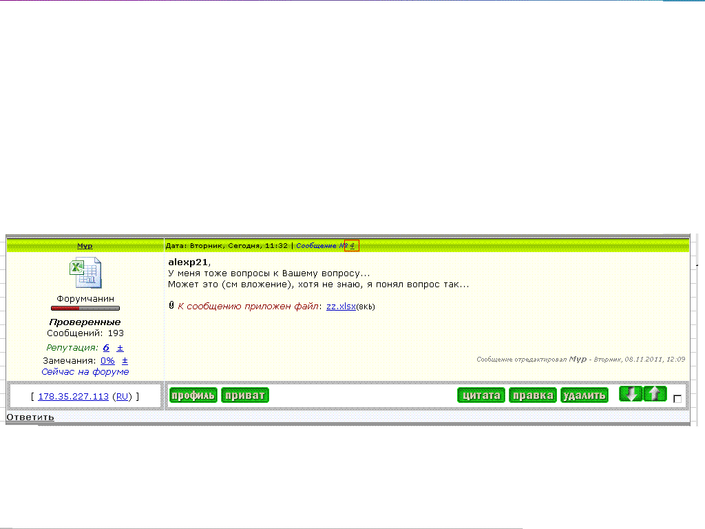

Serge_007 Дата: Вторник, 08.11.2011, 12:37 | Сообщение № 9
Репутация: 2749 ±
ОФФ
Quote (Мур)
Кликабельные ссылки - понимаю что это,
как создать - не совсем.
Если нажать на номер поста, то появится ссылка, которую потом можно использовать в тегах [ur1] [/ur1]
Вот ссылка на четвёртый пост этой темы.
К сообщению приложен файл: 0511630.gif (22.6 Kb)

Мур Дата: Вторник, 08.11.2011, 19:59 | Сообщение № 10
Сообщений: 436
Репутация: 19 ±
Serge_007,
Все ясно, теперь.
Спасибо за ликбез biggrin .
