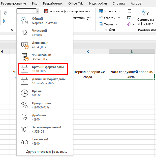

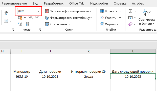

DrMini Дата: Вторник, 12.09.2023, 18:13 | Сообщение № 11
Сообщений: 1904
Репутация: 280 ±
Excel LTSC 2024 RUS
Как исправить на дату время год.
Можно и так:
должно получиться так
К сообщению приложен файл: 3063933.png (40.5 Kb) · 3553293.png (19.9 Kb)
Можно и так:
Автор - DrMini
Дата добавления - 12.09.2023 в 18:13
