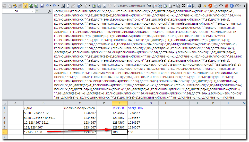

M73568
Дата: Пятница, 17.05.2013, 12:31 |
Сообщение № 22
Сообщений: 197
46
2007-2013
Цитата (Serge_007 )
ЗЫ Обе формулы вернут некорректный результат для такого случая
Это пока трудно объяснить, но она (формула) показывает так как хочет клиент

Дата: Пятница, 17.05.2013, 12:41 |
Сообщение № 23
2749
У меня она работает так:

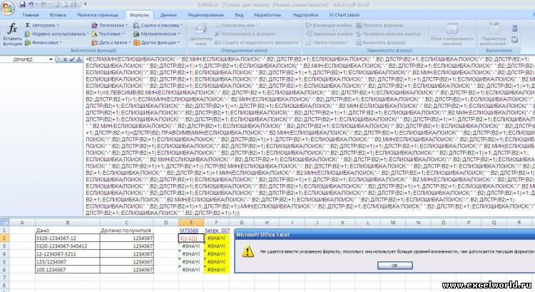

M73568
Дата: Пятница, 17.05.2013, 12:50 |
Сообщение № 24
Сообщений: 197
46
2007-2013
К сожалению Ваш файл у меня вообще некорректно открывается и ругается на любой способ внесения формул

Дата: Пятница, 17.05.2013, 13:05 |
Сообщение № 25
2749
Вот файл
Сообщение Вот файл Автор - Serge_007 Дата добавления - 17.05.2013 в 13:05
M73568
Дата: Пятница, 17.05.2013, 13:37 |
Сообщение № 26
Сообщений: 197
46
2007-2013
Да, я уже нашёл, что-то и вправду не считает, в такой формуле очень просто заблудиться. Перевод простой формулы с допстолбцами в такого монстра даёт почему-то разные результаты

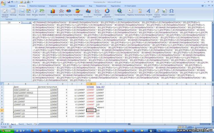

M73568
Дата: Пятница, 17.05.2013, 13:51 |
Сообщение № 27
Сообщений: 197
46
2007-2013
Эх вот я лепила, нарисовал две разные формулы и глазом не моргнул Формально да, формула не всегда будет работать т.к. ситуацию Цитата
XXX.НУЖНОЕ НУЖНОЕ.XXX
может различить только человек, и то не всегда. Следовательно либо формула будет считать только первый вариант и "неправильно" отображать ситуацию со вторым, либо наоборот

Дата: Пятница, 17.05.2013, 13:54 |
Сообщение № 28
2749
Не согласен. Если есть чёткие и выполнимые критерии, то условия в формуле можно задать всегда

M73568
Дата: Пятница, 17.05.2013, 14:02 |
Сообщение № 29
Сообщений: 197
46
2007-2013
Это когда есть чёткое определение что есть "НУЖНОЕ", данном случае есть только разделители, и в ситуации с например "1234567-545412", любая часть подходит. Тут только три варианта, либо мы принимаем в таких случаях за нужное только левую или только правую части, либо привлекаем функцию СЛУЧМЕЖДУ и отдаём всё на волю случая

Дата: Пятница, 17.05.2013, 14:11 |
Сообщение № 30
2749
Вот и я об этом Например если номенклатурный номер всегда начинается с 123 и 123 не используется в остальных частях кода, то в таком случае, в "1234567-545412" подойдёт только левая часть и выразить это формулой не составит труда
