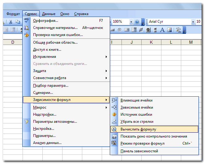

ikki Дата: Суббота, 27.04.2013, 17:23 | Сообщение № 11
Сообщений: 1906
Репутация: 504 ±
Excel 2003, 2010
Цитата (ShAM)
В 2003-м не помню где.
меню Сервис - Зависимости формул - Вычислить формулу.
или вытащить кнопку на панель (настройка панели, вкладка Команды, категория Сервис, почти в самом конце списка)
К сообщению приложен файл: 3974373.gif (32.8 Kb)
помощь по Excel и VBA
Автор - ikki
