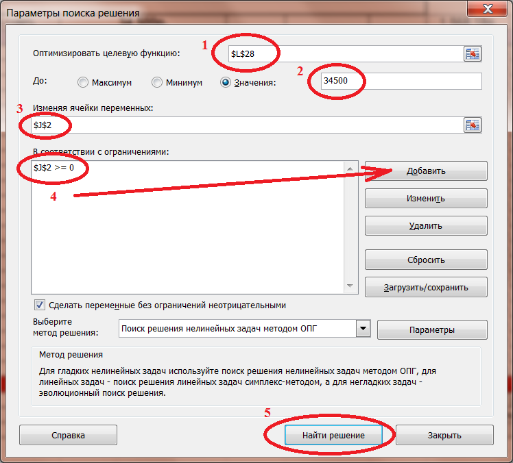

AlexKav, при изменении исходных данных поиск решения следует запустить снова
СообщениеAlexKav, при изменении исходных данных поиск решения следует запустить снова
Дата добавления - 05.09.2012 в 11:05

АлексКав, Поиск решения используется, когда требуется по заданному результату подобрать исходные данные. Чтобы воспользоваться Поиском решения, нужно подключить соответствующую надстройку. В 2003 офисе Сервис --> Надстройки, в 2007/10 Параметры Excel --> Надстройки Excel --> Перейти, поставить галку ПОИСК РЕШЕНИЯ.
Дальше на вкладке Данные (в 2003 в меню Сервис), запускаем Поиск решения. В диалоговом окне устанавливаем необходимые параметры (см. рисунок и файл) и нажимаем НАЙТИ РЕШЕНИЕ, ОК
При изменении исходных данных Вам нужно будет снова открыть Поиск решения и нажать НАЙТИ РЕШЕНИЕ.
К сообщению приложен файл: 3843414.xls (56.5 Kb) · 0282904.png (88.6 Kb)
