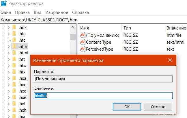

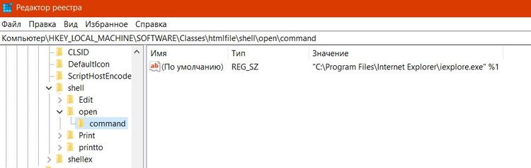

После "экспериментов" над виндой 10, появилась такая же проблема:
эксель это действие запрещено политикой организации
И Гиперссылки через Эксесль не открываются... Дажее Ссылка в самом Exel на ячейку листа не работает...
Для Windows10 после отключения (команды через PowerShell) Microsoft Edge и установки браузера на движке Chrome (Я.Браузер) помогли следующее действия:
Запуск редактора реестра от имени Администратора
Приведение параметров
раздел реестра:
HKEY_CLASSES_ROOT \.html
По умолчанию в значение htmlfile
Создание нового раздела
HKEY_LOCAL_MACHINE\SOFTWARE\Classes\htmlfile\shell\open\command
с параметром по умолчанию
"C:\Program Files\Internet Explorer\iexplore.exe" %1
Можно открыть giperssylki_dlja_ehksel.reg (0.3 Kb) и выполнить СЛИЯНИЕ (если работаем из под Администратора)
Либо импортировать тот же файл через сам Редактор реестра.
Для безопасности его можно посмотреть через Блокнот, кнопка Изменить.
