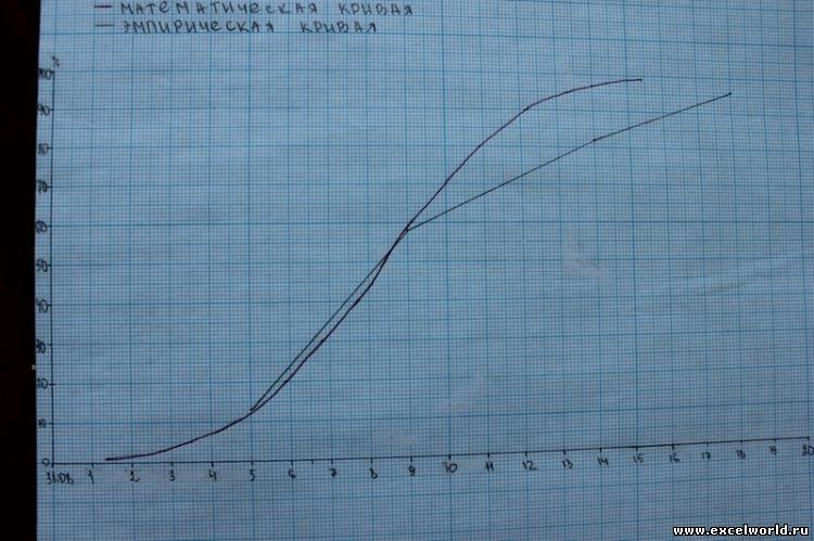

nocentra Дата: Четверг, 01.05.2014, 10:50 | Сообщение № 10
Сообщений: 5
_Boroda_, вот то, что я хотела получить:
Мне нужна та, которая плавная.
Pelena, спасибо Вам большое!
К сообщению приложен файл: 7704270.jpg (56.3 Kb)
Сообщение_Boroda_, вот то, что я хотела получить:
Автор - nocentra
Дата добавления - 01.05.2014 в 10:50
