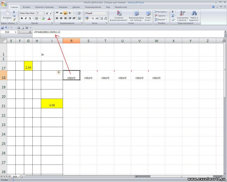

а почему не массивная?ведь при простом введении дает #ЗНАЧ????

вот странность.

Все нормально. (ПРАВБ($B$11:$M$11;2) дает массив А вот Код
=СУММПРОИЗВ(--(ПРАВСИМВ($B$11:$M$11;2)="Вс"))
дает сумму элементов массива - число

Саш,ну почему в файле в I1 стоит Вт.там я тоже массив не ставил
А потому, что если формула, выводящая массив, находится в одной из строк (столбцов), что и массив, в этой формуле участвующий, то из полученного массива в ячейку с формулой автоматом выводится соответствующий ("параллельный") элемент из полученного внутри формулы массива.
