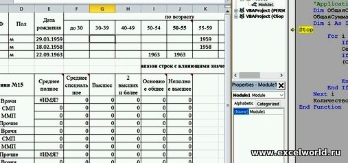

InExSu Дата: Пятница, 15.12.2017, 23:20 | Сообщение № 6
Сообщений: 650
Репутация: 96 ±
Excel 2010, 365
Привет!
Вставил в код
Stop
Сохранил, закрыл, запустил.
При запуске видно, что код работает.
К сообщению приложен файл: 1651267.jpg (31.3 Kb)
СообщениеПривет!
Вставил в код
Stop
Автор - InExSu
Дата добавления - 15.12.2017 в 23:20
maonang Дата: Суббота, 16.12.2017, 03:39 | Сообщение № 7
Сообщений: 7
Привет, InExSu.
Я попробовал добавить оператор Stop в макрос. При открытии документа на нем остановка не происходит, значит, макрос не выполняется.
Перерасчет происходит только тогда, когда идет изменение указанных в аргументе функции ячеек. Это логично. А так как в реализации задачи используются адреса на динамически изменяющийся диапазон, то значения в ячейках с данной функцией изменяться не будут при корректировке данных самих сотрудников..

maonang Дата: Вторник, 19.12.2017, 15:46 | Сообщение № 10
Сообщений: 7
Проблема решена. Нужно было в качестве аргумента добавить диапазон с данными сотрудников, чтобы при изменении или открытии документа пересчитываемые параметры влияли на ячейки с указанным выше макросом.
Измененный макрос (добавлен аргумент ДиапазонДляПерерасчета):
Public Function КоличествоТекущийГод(ДиапазонНачало, ДиапазонКонец As Integer, _
                    СпециальностьНазвание As String, _
                    СпециальностьСтолбец As Range, _
                    Высшее As String, _
                    ОбразованиеСтолбец, КНСтолбец, ДНСтолбец, ВозрастСтолбец, ДиапазонДляПерерасчетаТекущийЛист, ДиапазонДляПерерасчетаСведенияОСотрудниках As Range) As Integer
    'Привязка к листу, от которого происходит вызов функции
    Dim ws As Worksheet
        Set ws = Application.Caller.Worksheet
    Dim ОбщаяСумма As Integer
    ОбщаяСумма = 0
    Dim i As Integer
        For i = ДиапазонНачало To ДиапазонКонец Step 1
            If ws.cells(i, ВозрастСтолбец.Column).Value <> "" And _
               ws.cells(i, СпециальностьСтолбец.Column).Value = СпециальностьНазвание Then
               If ws.cells(i, ОбразованиеСтолбец.Column).Value = "+" Or (Высшее <> "" And _
               (ws.cells(i, КНСтолбец.Column).Value = "+" Or _
                ws.cells(i, ДНСтолбец.Column).Value = "+")) Then
                   ОбщаяСумма = ОбщаяСумма + 1
       Next i
    КоличествоТекущийГод = ОбщаяСумма
End Function
Формула в одной из ячейки (добавлен диапазон в конце A:AD):
=КоличествоТекущийГод($N104;$N105;"В";$P$1;"";$AB$2;$AD$2;$AE$2;$F$2;A:AD)+КоличествоТекущийГод($N104;$N105;"В";$P$1;"";$AC$2;$AD$2;$AE$2;$F$2;A:AD)
Но возникла немного другая. Если перейти в другой лист, изменить там данные, то значения ячеек, с которыми была проблема, обнуляются.
Почему так может происходить? Попробовал передать в качестве аргумента диапазон столбцов другого листа, но нули так и остались.
Сообщение отредактировал maonang - Среда, 20.12.2017, 15:40
СообщениеПроблема решена. Нужно было в качестве аргумента добавить диапазон с данными сотрудников, чтобы при изменении или открытии документа пересчитываемые параметры влияли на ячейки с указанным выше макросом.
                    Высшее As String, _
    Dim ws As Worksheet
    ОбщаяСумма = 0
    Dim i As Integer
       Next i
End Function
