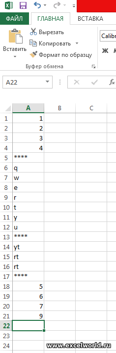

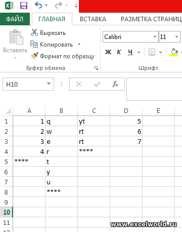

kotzverek Дата: Вторник, 28.03.2017, 23:26 | Сообщение № 1
Мне нужно из кучи строк сделать столбцы. Разделителем будет являться строка с ****
И еще раз... у меня в каждой ячейке по одному слову. ячейки идут сверху вниз. в определенных ячейках стоят ****. мне нужно после этой ячейки чтобы все что находится ниже переходило на новый столбец. желательно с 1 ячейки. и т. д.
Прикрепил 2 файла... как в исходнике, и как должно получиться.
К сообщению приложен файл: 6566035.png (20.5 Kb) · 4165847.png (19.4 Kb)

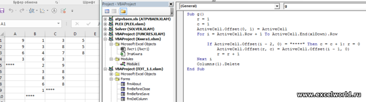

buchlotnik Дата: Среда, 29.03.2017, 00:58 | Сообщение № 2
Сообщений: 3442
Репутация: 929 ±
2010, 2013, 2016 RUS / ENG
вариант:
К сообщению приложен файл: 0876174.png (78.2 Kb)
Сообщение отредактировал buchlotnik - Среда, 29.03.2017, 00:58
Сообщениевариант:
