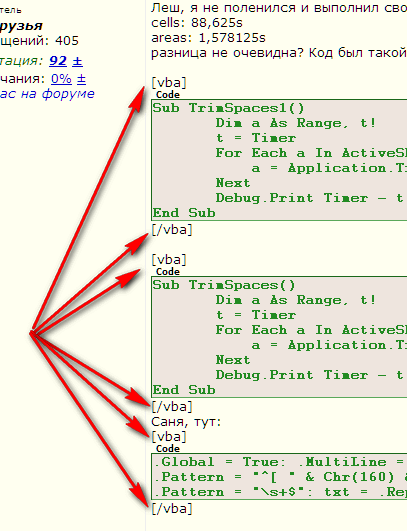

KuklP Дата: Среда, 15.08.2012, 14:47 | Сообщение № 27
Сообщений: 2369
Репутация: 486 ±
2003-2010
Леш, я не поленился и выполнил свой совет:
cells: 88,625s
areas: 1,578125s
разница не очевидна? Код был такой:
Code
Sub TrimSpaces1()
        Dim a As Range, t!
        t = Timer
        For Each a In ActiveSheet.UsedRange.SpecialCells(xlCellTypeConstants).Cells
            a = Application.Trim(a)
        Debug.Print Timer - t
Code
Sub TrimSpaces()
        Dim a As Range, t!
        t = Timer
        For Each a In ActiveSheet.UsedRange.SpecialCells(xlCellTypeConstants).Areas
Саня, тут:
Code
.Global = True: .MultiLine = True
.Pattern = "^[ " & Chr(160) & "]+": txt = .Replace(txt, "")  'с начала каждой строки
.Pattern = "\s+$": txt = .Replace(txt, "")' в конце каждой строки
Ниже показал, как у меня выглядит мой код.
К сообщению приложен файл: 5629390.gif (21.5 Kb)
Сообщение отредактировал KuklP - Среда, 15.08.2012, 14:50

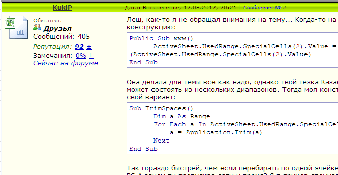

KuklP Дата: Среда, 15.08.2012, 15:21 | Сообщение № 30
Сообщений: 2369
Репутация: 486 ±
2003-2010
Леш, я ничего и не имел ввиду такого:-) Просто подумал, что ты поленишься.
Quote
А как просто сделать Select для всех диапазонов, входящих в Area
- наверное наоборот - для всех area входящих в диапазон:-)
А выделить обработанные areas можно с помощью Union. Или сразу одним махом присвоить set r=....specialcells(2), а потом r.select.
Саня, я мож и дебил, но см. скрин другого моего поста в этой теме. Так может быть, если жаба отключена?
К сообщению приложен файл: 1147541.gif (19.3 Kb) · 5180466.gif (25.4 Kb)

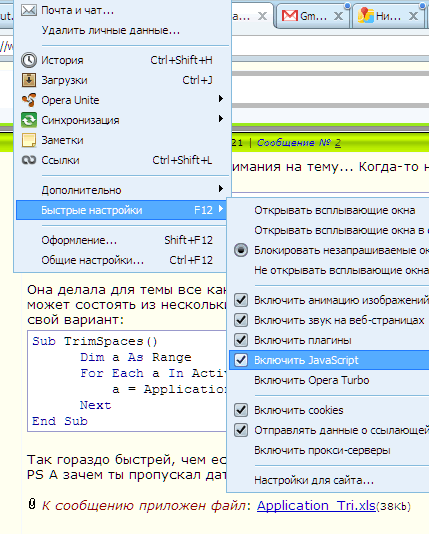

nerv Дата: Среда, 15.08.2012, 16:11 | Сообщение № 31
Группа: Редакторы
Сообщений: 431
Репутация: 193 ±
tongue
1. Убедись, что js включен в найстроках.
2. Перезагрузи страницу
3. Скинь код "нормального" поста в txt
4. Скинь код "зеленого" поста в txt
5. Почисти куки / кеш
6. Приберись в квартире (optional)
p.s.: чтобы скинуть код поста, надо зайти в режим редактирования поста

KuklP Дата: Среда, 15.08.2012, 18:34 | Сообщение № 34
Сообщений: 2369
Репутация: 486 ±
2003-2010
Quote (Alex_ST)
ну, вообще-то вхождение тут "друг в друга" (не пойми превратно )
Леш, давай вместе:-) У меня твой код спотыкается на каждой строке в предложенном тебе примере. Вариант(дешево и сердито):
