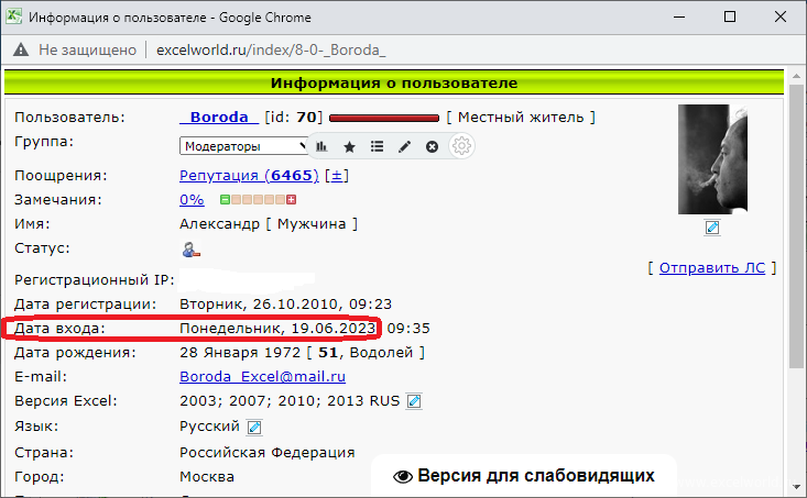

Serge_007 Дата: Среда, 19.07.2023, 13:57 | Сообщение № 25
Репутация: 2749 ±
К сообщению приложен файл: 0261048.png (54.4 Kb)
Дата добавления - 19.07.2023 в 13:57
