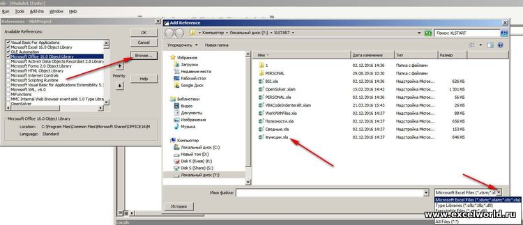

SLAVICK Дата: Пятница, 02.12.2016, 15:39 | Сообщение № 5
Сообщений: 2290
Репутация: 766 ±
Там нужно просто в проекте VBA tools -- references -- browse
потом выбрать надстройку
и можно не перегружать excel
говорит, что имена какие-то задвоились, но не говорит какие.
может попробовать в новую книгу подключить, где нет макросов.
К сообщению приложен файл: 5783093.jpg (43.5 Kb)
