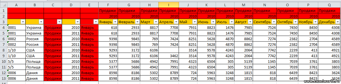

1. К примеру имеем таблицу такого вида:
После запуска Редизайнера видим диалоговое окно в котором Вам предложено указать диапазон таблицы которую необходимо преобразовать.
2. Указываем диапазон таблицы: (если таблица была выделена до запуска макроса, то выделенный диапазон будет подхвачен автоматически)

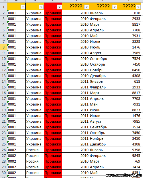

После того как мы нажмем "ОК", наша таблица уходящая вправо, превратится в плоскую, такого вида как на картинке ниже в левой части. Как Вы можете заметить все столбцы уже подписаны кроме первых трех (это была наша шапка), поскольку программе нету откуда взять название этих столбцов, мы подписываем их вручную. Подписываем наши столбцы и получаем готовую плоскую таблицу как в правой части картинки.

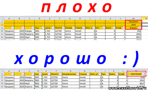

Дата добавления - 05.02.2015 в 18:53

SLAVICK, очень крутая штука вышла, но мне кажется подписывать шапку не совсем правильно когда в последнем inputbox указываем "1" и соответственно количество строк сверху тоже не должно быть 3, достаточно одной строки.
Предлагаю подправить немного Ваши вкусняшки и чуток допилить проверкой:
    If nSt = 1 Then
          r = 2
          ns.Cells(r, 1).Resize(UBound(out), UBound(out, 2)) = out '    Выгрузка данных
          ns.Cells(1, 1).Resize(1, UBound(out, 2)).Interior.ColorIndex = 44 '    Закрашивание шапки
          ns.Cells(1, r + c - 1).Select: ActiveWindow.FreezePanes = True '    Закрепление шапки
      Else
          ns.Cells(1, r + c - 1).Resize(UBound(hrArr), nSt) = hrArr '    Выгрузка шапки
      'Удобности:
          ns.Cells(1, 1).Resize(UBound(hrArr), UBound(out, 2)).Interior.ColorIndex = 44 '    Закрашивание шапки
          ns.Cells(r, r + c - 1).Select: ActiveWindow.FreezePanes = True '    Закрепление шапки
      ns.Range(Cells(r - 1, 1), Cells(UBound(out), UBound(out, 2))).AutoFilter '    Установка Автофильтра
надеюсь Вы не против, что я немного изменил цвет шапки? я лично или таким или желтым как правило шапку делаю)))
Также предлагаю изменить вопрос в последнем inputbox, поскольку я не сразу понял о чем речь, как насчет такого?

DJ_Marker_MC Дата: Пятница, 06.02.2015, 14:39 | Сообщение № 8
Сообщений: 991
Репутация: 213 ±
Лично я против этого решения
Я правильно понял что вы против того чтоб не подписывать шапку?
Объясню почему считаю правильно не подписывать шапку:
1. Если мы делаем редизайн вправо на 12 месяцев с нашей таблицы-пример, то получаем такой результат (с учетом того что редизайн делаем ТОЛЬКО продажи):
Все что тут выделено красным, при подобной ситуации является ненужным и скорее всего будет удалено (ИМХО я б удалил).
Но в тоже время подпись помесячной разбивки - сохранилось, а вот первые два столбца подписать в ручном режиме - думаю труда не составит.
2. Если делам редизайн в плоскую таблицу, то получаем такой результат:
Опять таки, если делать редизайн только данных по продажам 10-11, то столбец в котором повторяется слово ПРОДАЖИ в целом подлежит удалению. И в то же время остается для ЕКСЕЛЯ вопрос, как подписать 3 новых столбца? - ему ведь нет откуда понять что это за столбцы, соответственно их в любом случае придется подписывать руками.
Другими словами, как вариант можно добавлять подпись лишь столбцам которые находятся в левой части, точнее то количество столбцов слева которое мы указываем во втором inputbox
К сообщению приложен файл: 6313258.png (48.2 Kb) · 0582917.png (38.5 Kb)
