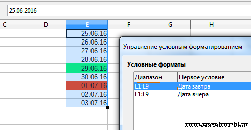

хотелось бы задать дополнительное условие
Кто/что мешает?!
К сообщению приложен файл: 2655534.png (17.3 Kb)

TimSha, это конечно так спасибо НО это условие должно работать совместно с тем что уже за дано выше: есть условия, если дата равно TODAY() тогда закрашивается каким то цветом,
вы привели пример который работает изначально без каких то дополнений, а у меня выше имеются уже условия и к ним хотелось бы добавить...
и при этом при всем отмечаться должна дата за два три дня назад или в перед..
Возможно ли такое ?

Возможно ли такое ?
А формулы писать не пробовали?!. ;)
К сообщению приложен файл: zxc_1.ods (8.8 Kb)
