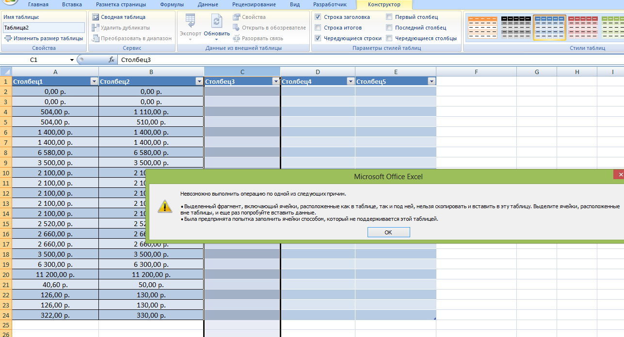

Есть такая проблема, при копировании одного из столбцов и попытки вставить его внутрь этой же таблицы выбивает ошибку, причем скопированный столбец копируется на пустые ячейки, как сделать что бы вставлялся вовнутрь уже имеющийся таблицы. Файлы приложены.
Есть такая проблема, при копировании одного из столбцов и попытки вставить его внутрь этой же таблицы выбивает ошибку, причем скопированный столбец копируется на пустые ячейки, как сделать что бы вставлялся вовнутрь уже имеющийся таблицы. Файлы приложены.II4eJI
Необходимо несколько изменить последовательность операций. Работа с форматированной таблицей несколько отличается от работы с диапазоном ячеек. Чтобы все получилось, сначала добавляете в необходимом месте таблицы дополнительный столбец, а потом в него вставляете данные/формулы и т.п.
Необходимо несколько изменить последовательность операций. Работа с форматированной таблицей несколько отличается от работы с диапазоном ячеек. Чтобы все получилось, сначала добавляете в необходимом месте таблицы дополнительный столбец, а потом в него вставляете данные/формулы и т.п.igrtsk

В форматированную таблице лучше вставлять не столбцы целиком, а значения. Выделить значения из конкретного столбца до конца вниз (если значений много) можно нажав shift и удерживая его нажать end затем стрелку вниз.

Это как вариант, но бывают случаи когда ты не можешь так сделать, когда обьединяют ячейки двух столбцов он выделяет соответственно тоже 2, а иногда нужен только один который можно выделить целиком вверху. Просто эти объединенные ячейки могут быть где угодно и их тоже может быть сколько угодно, я уже с этим сталкивался....
