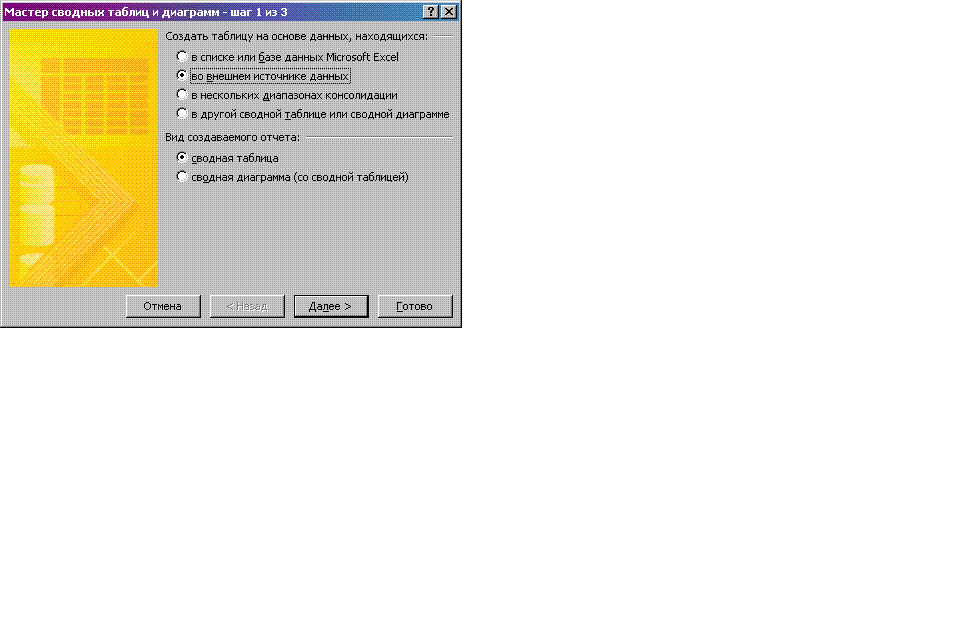

Serge_007 Дата: Среда, 05.10.2011, 18:38 | Сообщение № 6
Репутация: 2749 ±
Quote (Serge_007)
На первом шаге мастера - Из внешнего источника данных.
Доступно только для пользователей
К сообщению приложен файл: 6700952.gif (21.4 Kb)
