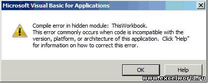

Добрый день,
В течение последних месяцев писал, в том числе с Вашей помощью, небольшой проект. Разослали по сети. У части пользователей появляется ошибка (в приложении файл) при том что большинство использует файл без проблем. Excel у всей сети 2010
Подскажите, пожалуйста, с чем может быть связана данная ошибка и как ее исправить!?
Спасибо!
P.S. Serge_007, файл выложить не могу т.к. он очень большой
К сообщению приложен файл: 5951245.jpg (46.7 Kb)

Надо снять пароль с проекта и посмотреть какая строки и модуль будут выделены.
Или снабдить все процедуры нормальными обработчиками ошибок, которые будут показывать в каком модуле и на какой строке ошибка. А затем уже искать прчину её возникновения.
Варианта ошибки у меня пока три:
-несовпадение битности систем. На одних 64, на других 32 при использовании API-функций. В таком случае их надо объявлять с проверкой на битность системы.
-отсутствие библиотек: Ошибка - Cant find Project or library
-ну и банально просто какая-то ошибка внутри кода(нет нужной книги, листа и т.п.).
