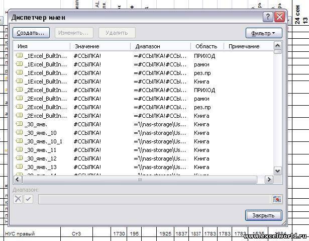

там у меня большая куча типа таких имен область печати {"";"";"";"";.........
сам я пока с именованными диапазонами не работаю.сейчас попробую выложить скрин.откуда они тогда берутся?

китин
Дата: Среда, 25.09.2013, 14:45 |
Сообщений: 7025
1076
вот скрин

Дата: Среда, 25.09.2013, 14:59 |
2749
Да, забыл добавить - имена еще создаются при добавлении области печати и при использовании таблиц откуда они тогда берутся?
Откуда они у Вас? Не знаю. Попробуйте пройтись по указанным ссылкам
Откуда они у Вас? Не знаю. Попробуйте пройтись по указанным ссылкам Serge_007

китин
Дата: Среда, 25.09.2013, 15:13 |
Сообщений: 7025
1076
ну область печати это ясно.но вот,что интересно:откуда там ссылки на файлы 2010 года?вопрос риторический.удаляем все смело.и смотрим на размер файла файл такой и остался
