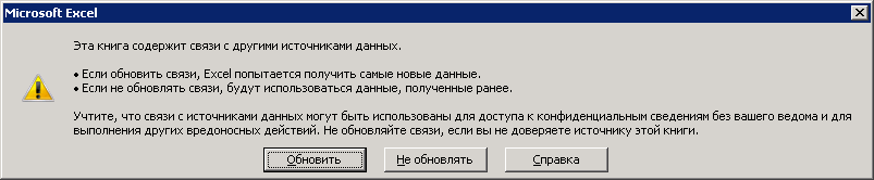

SkyPro Дата: Среда, 31.07.2013, 12:42 | Сообщение № 7
Сообщений: 1206
Репутация: 255 ±
Нет, обновление данных происходит только в тех файлах, где формулы ссылаются на закрытый файл.
При открытии файла появляется диалоговое окно с предложением обновить данные.
К сообщению приложен файл: 6051232.png (10.5 Kb)
skypro1111@gmail.com
Сообщение отредактировал SkyPro - Среда, 31.07.2013, 12:43
СообщениеНет, обновление данных происходит только в тех файлах, где формулы ссылаются на закрытый файл.
Автор - SkyPro
