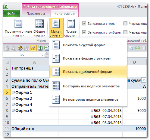

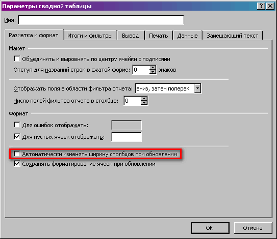

Сразу несколько вопросов по сводной таблице (из вложения): 1) как сделать, чтобы номеру платежки соответствовала дата на том же уровне иерархии в названии строк, т.е. чтобы они отображались так, как если бы были в одной ячейке. Тем самым не дупуская повторений в полях значений; 2) чтобы при изменении данных в фильтре отчета, ширина столбцов оставалась постоянной.

Serge_007 Дата: Четверг, 06.06.2013, 16:33 | Сообщение № 2
Репутация: 2749 ±
Сразу видно что Вы не читали правила форума
1.
2.
К сообщению приложен файл: 2960589.gif (29.8 Kb) · 2837353.gif (11.0 Kb)
1.
2.
