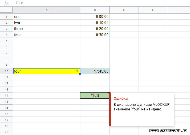

paniot Дата: Вторник, 28.01.2020, 16:18 | Сообщение № 5
Сообщений: 7
предположу, что это
=B10+ВПР(A10;A1:B4;2;)
оно, только не берет значение из посл ячейки в столбце А.
К сообщению приложен файл: 2253497.png (22.5 Kb)
Сообщение отредактировал paniot - Вторник, 28.01.2020, 16:19

Nic70y Дата: Вторник, 28.01.2020, 16:31 | Сообщение № 6
Сообщений: 9029
Репутация: 2374 ±
не берет
в файле, который я приложил,
все работает нормально.
приложите неработающий
не берет
Дата добавления - 28.01.2020 в 16:31

paniot Дата: Вторник, 28.01.2020, 16:37 | Сообщение № 10
Сообщений: 7
Serge_007, может у меня что-то не так. Редактировал в гугло таблицах.
Собственно сам принцип уже понятен. Попробую заново
СообщениеSerge_007, может у меня что-то не так. Редактировал в гугло таблицах.
Автор - paniot
Дата добавления - 28.01.2020 в 16:37
Nic70y Дата: Вторник, 28.01.2020, 16:39 | Сообщение № 11
Сообщений: 9029
Репутация: 2374 ±
вероятно Вы вручную ввели неправильно значение,
но этого не видно, т.к. в файле все нормально.
Сообщениевероятно Вы вручную ввели неправильно значение,
Дата добавления - 28.01.2020 в 16:39
paniot Дата: Вторник, 28.01.2020, 16:53 | Сообщение № 12
Сообщений: 7
Да, все работает.
Всем огромное спасибо!
[offtop] А ларчик просто открывался :)[/offtop]
Да, все работает.
