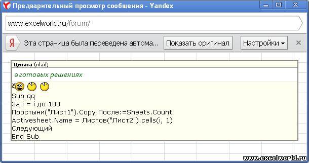

Sub qq
For i = i to 100
Sheets("Лист1").Copy After:=Sheets.Count
Activesheet.Name = Sheets("Лист2").cells(i, 1)
Но перевод!!!!!! beer booze
К сообщению приложен файл: 6594922.jpg (37.6 Kb)

Sub qq
For i = i to 100
