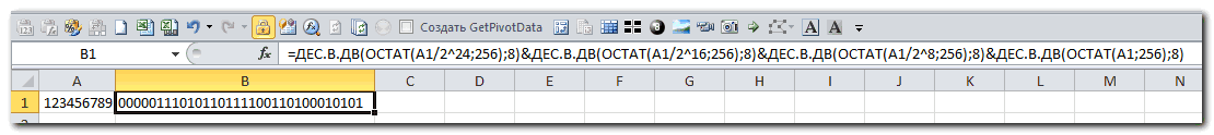

MCH Дата: Вторник, 05.03.2013, 11:51 | Сообщение № 6
Сообщений: 2004
Репутация: 752 ±
Цитата (melanu)
темболее функция ДЕВ.С.ДВ() не работает на числах больше 511:(
=ДЕС.В.ДВ(ОСТАТ(A1/2^24;256);8)&ДЕС.В.ДВ(ОСТАТ(A1/2^16;256);8)&ДЕС.В.ДВ(ОСТАТ(A1/2^8;256);8)&ДЕС.В.ДВ(ОСТАТ(A1;256);8)
Автор - MCH
Дата добавления - 05.03.2013 в 11:51

melanu Дата: Вторник, 05.03.2013, 12:44 | Сообщение № 8
Сообщений: 25
Вставляю в b1 эту формулу, а в а1 число и неработает:-(
СообщениеВставляю в b1 эту формулу, а в а1 число и неработает:-(
Автор - melanu
Дата добавления - 05.03.2013 в 12:44
Serge_007 Дата: Вторник, 05.03.2013, 12:51 | Сообщение № 9
Репутация: 2749 ±
А если попробовать?
К сообщению приложен файл: 7129742.gif (12.9 Kb)
СообщениеА если попробовать?
Дата добавления - 05.03.2013 в 12:51
melanu Дата: Вторник, 05.03.2013, 13:00 | Сообщение № 10
Сообщений: 25
Сори не была произведена надстройка, а как теперь из этой последовательности выделять слова?
СообщениеСори не была произведена надстройка, а как теперь из этой последовательности выделять слова?
