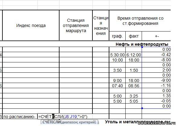

Добрый вечер! Есть такая задача: Необходимо подсчитать количество поездов,приходящих по расписанию. Критерий: Поезд может придти на сколько угодно часов раньше, но опоздать может не более чем на 5 минут. В таблице есть 2 столбца: прибытие по графику и прибытие по факту. Соответственно если к примеру поезд прибыл по факту в 3:00 а должен был прибыть в 1:50 по графику, то он опоздал на 1:10 минут , т.е. его значение записывается как -1:10. Значение времени в Excele не может быть с отрицательным знаком, если я правильно понял?
Вопрос: Как сделать так чтобы формула СЧЁТЕСЛИ() считала отрицательное время при вычислении?

Кажется формула в ячейку Е21
Для получения опоздания положительным временем. Формат ячейки время "ч:мм"
=ABS(СУММПРОИЗВ(((H8:H19-I8:I19)<=-5/1440)*(H8:H19-I8:I19)))
А отрицательным
=ТЕКСТ(ABS(СУММПРОИЗВ(((H8:H19-I8:I19)<=-5/1440)*(H8:H19-I8:I19)));"-ч:мм")
Дополнение.
Эти формулы дают ошибку и не учитывают значение -0:05 мин
Причина.
Компьютер работает в двоичной системе исчисления и в точности двоичного формата, значения могут быть в последнем знаке после запятой.
Пример с логическими выражениями
=("0:06"-"0:11")=-5/1440 ИСТИНА и =("5:06"-"5:11")=-5/1440 ЛОЖЬ
Чтобы убрать ошибку (в этой задаче) надо время округлять до минут и достаточно только в той части формулы, где логика.
Формулы с округлением
=ABS(СУММПРОИЗВ((ОКРУГЛВВЕРХ((H8:H19-I8:I19)/ВРЕМЯ(;1;);0)*ВРЕМЯ(;1;)<=-5/1440)*(H8:H19-I8:I19)))
=ТЕКСТ(ABS(СУММПРОИЗВ((ОКРУГЛВВЕРХ((H8:H19-I8:I19)/ВРЕМЯ(;1;);0)*ВРЕМЯ(;1;)<=-5/1440)*(H8:H19-I8:I19)));"-ч:мм")
Прошу прощения. Выше формулы считают сумму опозданий в минутах. Недоглядел.
Формула для подсчета поездов
=СУММПРОИЗВ(--(ОКРУГЛВВЕРХ((H8:H19-I8:I19)/ВРЕМЯ(;1;);0)*ВРЕМЯ(;1;)<=-5/1440))
