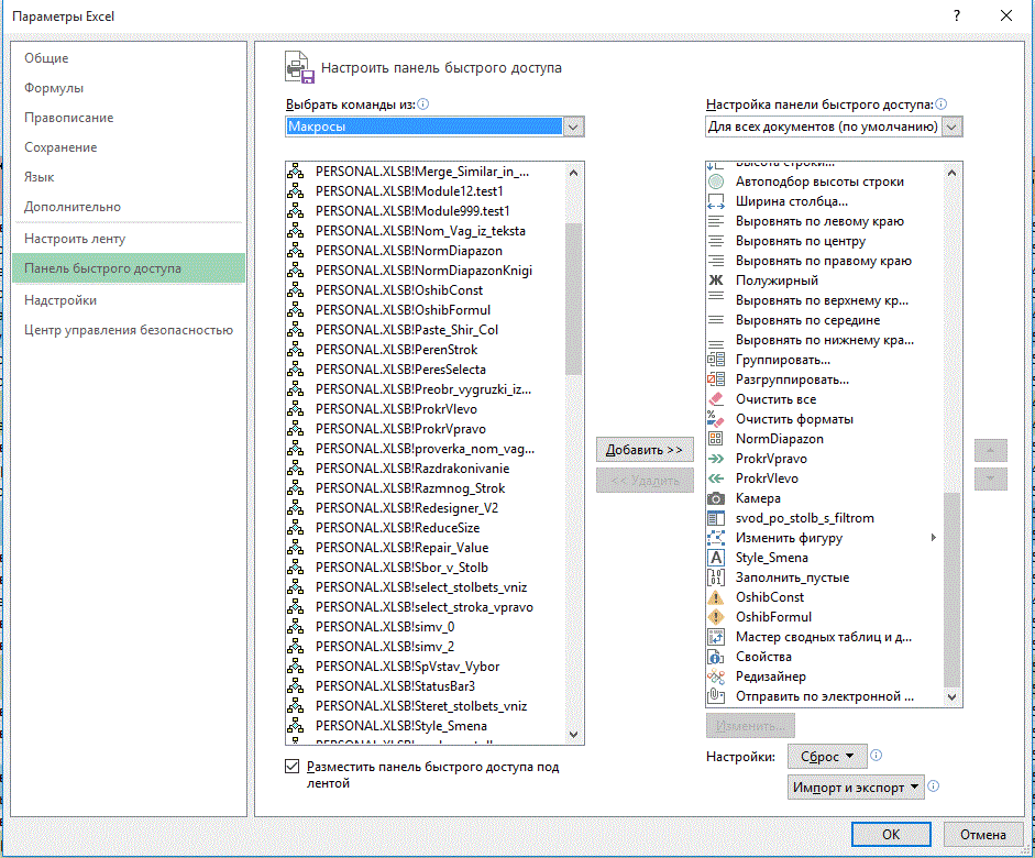

Попробуйте Альт+F11, Контрл+R, в окошке Проджект найти файл Персонал, в нем открыть модули и поискать в них (открыть можно даблкликом)
Или правой мышой на панели - Настройка панели - в "Выбрать команды из" выбираете "Макросы" и смотрите там название и местоположение макроса. А искать все равно по Альт+F11

odeon16 Дата: Понедельник, 04.09.2017, 12:16 | Сообщение № 3
Сообщений: 85
_Boroda_, не совсем понимаю про какие модули идет речь.
Я же написал в первом сообщении - что окно программы эксель - пустое, в нем не открыт ни один файл.
Окошко Проджект - у меня соответственно - тоже пустое - там вообще ничего нет, поскольку ни один файл эксель не открыт.
Далее.
Открываем панель настройки быстрого доступа.
В левом окошке, при выборе опции "макросы" - пусть (ничего нет).
В правом окошке - соответственно представлены кнопки, которые размещены на Панели БД. Причем последней кнопкой - идет Макрос1 (тот самый)
Так что таким образом - навряд ли что-то можно найти.

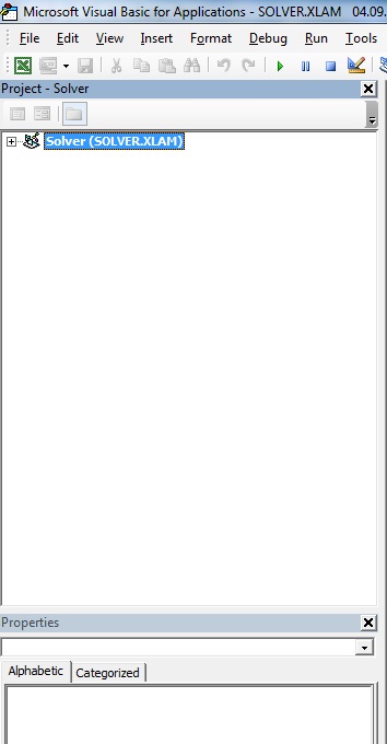

buchlotnik Дата: Понедельник, 04.09.2017, 13:20 | Сообщение № 6
Сообщений: 3442
Репутация: 929 ±
2010, 2013, 2016 RUS / ENG
русским языком
не открыт нИ один файл. Но это лирика - файлы надстроек могут благополучно запускаться с оболочкой программы, а визуально окно будет пустым. Покажите скриншот вашего пустого VBE

and_evg Дата: Понедельник, 04.09.2017, 13:27 | Сообщение № 8
Сообщений: 460
Репутация: 77 ±
Alt-F11, далее Ctrl-R и скриншот

odeon16 Дата: Понедельник, 04.09.2017, 13:34 | Сообщение № 10
Сообщений: 85
Вот скриншоты :
1) Панель быстрого доступа (на котором видна кнопка).
2) Пустое окно ВизуалБэйсика.
К сообщению приложен файл: 5291112.jpg (2.8 Kb) · 9240647.jpg (39.5 Kb)
СообщениеВот скриншоты :
Автор - odeon16
Дата добавления - 04.09.2017 в 13:34

and_evg Дата: Понедельник, 04.09.2017, 13:37 | Сообщение № 12
Сообщений: 460
Репутация: 77 ±
оно не пустое! Открыт файл Solver.xlam
Щелкайте по плюсику рядом с этим файлом и смотрите в модулях смои макросы
Сообщение отредактировал and_evg - Понедельник, 04.09.2017, 13:39

_Boroda_ Дата: Понедельник, 04.09.2017, 13:41 | Сообщение № 13
Сообщений: 16675
Репутация: 6481 ±
Не откроется. Это "Поиск решения", он изначально запаролен

odeon16 Дата: Понедельник, 04.09.2017, 13:43 | Сообщение № 14
Сообщений: 85
Grell, спасибо за совет.
Это действительно была ссылка на другую книгу.
Там все нашел.
СообщениеGrell, спасибо за совет.
Там все нашел.
