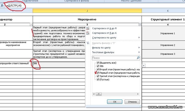

Отображается... или Вы не это имеете в виду?
К сообщению приложен файл: 0638584.jpg (58.5 Kb)
Яндекс: 410016850021169
СообщениеОтображается... или Вы не это имеете в виду?
Автор - sboy

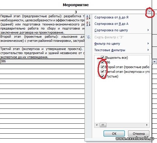

jaysan Дата: Пятница, 25.08.2017, 15:17 | Сообщение № 9
Сообщений: 9
это, но у меня там пусто...
быть может дело в версии офиса?
К сообщению приложен файл: 2646037.jpg (53.0 Kb)

jaysan Дата: Вторник, 29.08.2017, 07:07 | Сообщение № 10
Сообщений: 9
Отображается...
всё заработало, спасибо!
какой-то глюк с файлом приключился, перенёс всё в новый файл и автофильтр заработал...
