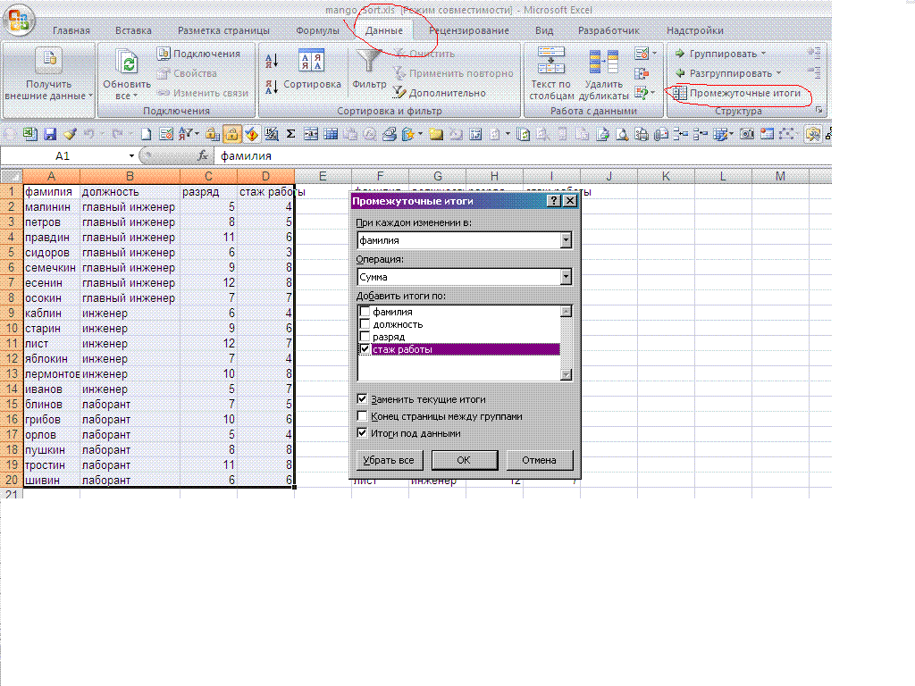

Serge_007 Дата: Понедельник, 21.03.2011, 19:28 | Сообщение № 8
Репутация: 2749 ±
Я не знаю какой у Вас Excel, для 2007 так:
К сообщению приложен файл: 9740246.gif (76.4 Kb)
