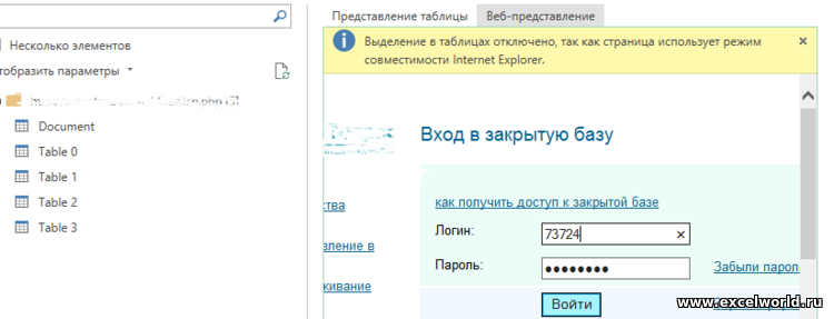

natalyzal Дата: Воскресенье, 02.04.2017, 17:20 | Сообщение № 8
Сообщений: 53
Скачала, установила. И не могу войти в систему. Ввожу логин и пароль, нажимаю "Войти" и никакой реакции от сайта-источника. Как будто кнопка не работает.
Хотя визуально она "нажимается". Просто реакции на это нажатие никакой нет.
Из excel (вкладка Данные - импорт из веб) захожу в систему без каких-либо сложностей. Но там не импортируется нужная таблица.
А через эту надстройку не получается почему-то зайти в систему.
Может, какая-нибудь безопасность меня "охраняет" от внешних подключений?
На скрине эта кнопка, которая не реагирует на нажатие
К сообщению приложен файл: 0850406.png (75.4 Kb)
Сообщение отредактировал natalyzal - Воскресенье, 02.04.2017, 17:32
СообщениеСкачала, установила. И не могу войти в систему. Ввожу логин и пароль, нажимаю "Войти" и никакой реакции от сайта-источника. Как будто кнопка не работает.
Автор - natalyzal
Дата добавления - 02.04.2017 в 17:20
