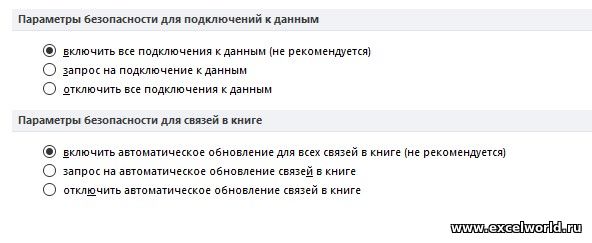

_Boroda_ Дата: Среда, 01.02.2017, 16:23 | Сообщение № 7
Сообщений: 16754
Репутация: 6542 ±
Хотел формулами сделать
но данный способ не устраивает КБ
Так формулами или не устраивает? Или не устраивает, что нужно обновляться? Так Вы можете в настройках Excel
Файл - Параметры - Центр управления безопасностью - Параметры центра управления безопасностью - Внешнее содержимое - Параметры безопасности для связей в книге
поставить галку "Включить автоматическое обновление ..."

Stormy Дата: Среда, 01.02.2017, 16:57 | Сообщение № 9
Сообщений: 366
Репутация: 12 ±
Karataev,
Пример формулы брал с работающего файла, поэтому такое несоответствие.
И, кстати, в В4 ссылка на В14, если поменять на В4, то все из закрытого тянется вроде
Чувствую, что собака тут зарыта. Завтра буду на ясную голову пробовать.
Спасибо всем за участие.
К сообщению приложен файл: 2999645.jpg (23.0 Kb)

Stormy Дата: Понедельник, 06.02.2017, 11:07 | Сообщение № 18
Сообщений: 366
Репутация: 12 ±
Karataev,
Вы безусловно правы, но.
У Вас получилось сделать, чтобы не было сообщения, которое предлагает изменить связи?
Да, создав два файла и выставив разрешения , все получилось.
Но проблема теперь в другом, переношу эти же настройки на другой файл и все. Обновляться автоматом не хочет.
Эти проблемы связаны (OLE и обновление связей), OLE тут особой роли не играет, но вносит свои ограничения.
Либо кто Вам мешает копировать файлы на время обновления в одну папку (если это не так часто происходит).
Дело в том, что открываемый Excel файл сохраняется в локальную папку, а после закрытия удаляется из нее.
Пойду покумекаю дальше, решение какое-то простое, просто на ум не приходит %)
