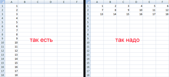

Подскажите, пожалуйста, как с помощью штатных средств или при помощи макроса перенести ячейки из столбцов в строки? Транспонировать не подходит, т.к. в документе более 5000 строк. Один человек написал макрос, но он работает только с целыми числовыми значениями. При работе с текстом или десятичными выдает ошибку. Сам не знаю что менять,, в экселе почти 0...
Sub Macros()
Dim i As Long, r As Long, n As Variant
n = InputBox("Введите количество столбцов," & Chr(10) & "на которое разбить столбец А", _
              "Ввод количества столбцов", 6)
If n <> "" Then
Dim MyArray As Variant, CArray() As Long
r = Int(1 + Columns(1).End(xlDown).Row / n)
ReDim CArray(1 To r, 1 To n)
MyArray = Range("A1:A" & Columns(1).End(xlDown).Row).Value
For i = 1 To UBound(MyArray)
      CArray(Int((i + n - 1) / n), ((i - 1) Mod n) + 1) = MyArray(i, 1)
Next i
Range("A1:A" & Columns(1).End(xlDown).Row).ClearContents
Range("A1").Resize(r, n) = CArray()
К сообщению приложен файл: 7674737.png (43.4 Kb)

это [vba]
, CArray() As Long
[/vba] замени на [vba]
, CArray() ' As Long
Как в ЗАДАНИИ показано так и написал. smile
Хотя согласен, As Long не нужен.

Цитата (cave76)
как с помощью штатных средств перенести ячейки из столбцов в строки?
=ИНДЕКС(СТРОКА($A$1:$F$3)*6+СТОЛБЕЦ($A$1:$F$3)-6;СТРОКА();СТОЛБЕЦ())
