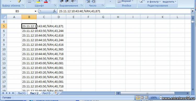

Здравствуйте Уважаемые, помогите решить задачку.
Суть вопроса:
Есть ячейки в которых содержится данные (дата, время, температура) напр. 23.11.12 10:49:48,C,21,518 в следующей строке 23.11.12 10:49:58,C,22,019 а далее 23.11.12 10:50:08,C,22,019
нужно как-то исхитрится и придумать как можно поменять автоматически содержимое формул во всех ячейках, чтобы осталась только температура, например 21,518, при условии что время постоянно в них меняется. Нужно по значениям построить график, а стирать вручную больно уж много файлов с подобными показателями более 4000 значен
ий.
Спасибо
К сообщению приложен файл: 2440684.jpg (49.5 Kb)

Serge_007 Дата: Пятница, 21.12.2012, 14:40 | Сообщение № 2
Репутация: 2749 ±
Ctrl+H
Найти: *C,
Заменить:
Заменить всё
ОК
СообщениеCtrl+H
Найти: *C,
Заменить:
Заменить всё
ОК

makfon Дата: Пятница, 21.12.2012, 14:50 | Сообщение № 3
Большое спасибо!!! Все работает:)
P.S. А я в дебри полез, нашел функцию: =ЗАМЕНИТЬБ(старый текст;начальная позиция;число байт;новый текст), тоже работает, но как применить ко всему массиву не разобрался!?
