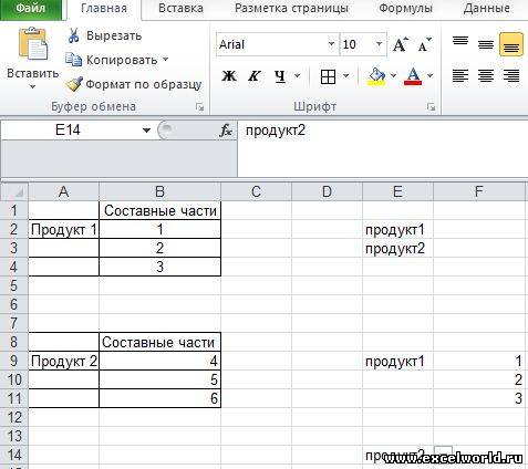

Здравствуйте. Не могу решить следующую задачу - как при выборе из выпадающего списка (товар 1 или товар 2), получать рядом состав выбранного товара в нескольчик ячейках (для 1 - 1,2,3, для 2 -4,5,6 (кол-во элементов может меняться)). Вообщем главная сложность как получить массив автоматом при выборе из выпадающего списка значения. Руками как сделать понятно - формула ДВССЫЛ, далее выделяем массив и ctrl+shift+enter, а автоматом не соображу.

AlexM, Чтобы выбрать "продукт2" из списка в ячейке Е14, а в F14:F16 вставились значения 4,5,6
P.S Добавил макрос
Sub macros 2()
' macros 2
ActiveCell.FormulaR1C1 = "=INDIRECT(RC[-1])" 'ввод формулы в F14
Range("F14:F16").Select Selection.FormulaArray = "=INDIRECT(RC[-1])"
Range("F14:F16").Select 'ввод формулы в F14:F16
Заполняет нужные ячейки.
Возникает вопрос - а можно сделать диапазон F14:F16 динамически меняющийся, в зависимости от выбранного значения из списка (продукт1, продукт2). Например, если в продукт1 5 значений, то выделяется диапазон из 5 ячеек, а если 7 значений, то 7 ячеек?

Тогда без макроса не обойтись
Код в модуле Лист1
Code
If Target.Address(0, 0) = "E14" Then
       Range(Target.Value).Copy (Sheets("Лист1").Range("F14"))
Пояснение. В коде Target.Value - это имя диапазона, продукт1 или продукт2. Какой размер имеет именованный диапазон, столько ячеек копируется. Если диапазоны разного размера, то в начале кода надо очищать место под вставку.

AlexM, спасибо) Работает. А как доработать ваш макрос чтобы он работал при копировании в любой ячейке на листе а не только в E14?

На любой не получится. Нельзя же, например, в E14 и F14. Ячейки можно перечислить в условии через Or или определять что ячейка попадает в допустимый диапазон, и тд.
Доработанный код имеет очистку диапазона перед вставкой новых значений. и может работать с двумя ячейками E14 и H5 которые будут разрешены, как написал выше.

AlexM, т.е на активную ячейку я не могу завязать? If Target.Address(0, 0) = ActiveCell

Так не поучится
Target.Address(0, 0) = адрес ячейки где произошли изменения.
Может быть так подойдет?
Code
Select Case Target.Address(0, 0)
Case "E14", "H5"
     Range(Cells(Target.Row, Target.Column + 1), Cells(Target.Row + 5, Target.Column + 1)).ClearContents
     Range(Target.Value).Copy (Sheets("Лист1").Cells(Target.Row, Target.Column + 1))
End Select
Через запятую указываете нужные ячейки.

AlexM, не смог задать столбец. Поэтому в лоб "E1", "E2", "E3", "E4", "E5", ... и так далее. Более 100 строк не предполагаю в одном документе, поэтому должно работать. Спасибо огромное!!Очень благодарен) Не пришлось городить трехэтажный кривой свой макрос)

А так?
Code
If Not Application.Intersect(Range("E1:E100"), Target) Is Nothing Then

AlexM, просто отлично!)
