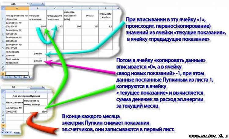

Здравствуйте уважаемые форумчане! У меня возникла проблема с созданием таблицы учета данных эл.счетчиков, ни как не могу сообразить как сделать копирование из одной ячейки в другую ячейку, при выполнении условия что в какой то другой ячейке (что то вроде кнопки) возникает ноль или единица, при этом если в "кнопочной" ячейке вписать значение "1", то копирование происходит, если "0", то ячейка остается не измененной, потому как в ней содержится тоже какое то нужное значение. Я все нарисовал в рисунке который прикрепил к сообщению. Я сначала подумал что все просто, функция ЕСЛИ(), условие: ячейка(кнопка)=1, то копировать из ячейки допустим А1 в ячейку В1, это все понятно, а вот когда условие не выполняется как в функции ЕСЛИ(), организовать операцию "ни чего не делать", то есть чтобы значение в ячейке В1 не изменялось, при значении ячейки кнопки =0, когда значение ячейки А1 может изменится или меняется???? Вот где собака зарыта:)
Буду очень признателен вам, а то уже всю голову поломал sad
К сообщению приложен файл: 1040326.jpg (58.8 Kb)

Картинка это хорошо, но файл все равно нужен. Тем более он у вас есть.
Думаю задачу можно решить макросом. Что может упростить работу с таблицей учета.
Например так.
Ячейки с 0 и 1 (кнопки) не нужны.
При вводе новых показаний на Лист1 В3 на Лист2 значение текущего показания копируется в ячейку предыдущего показания, а на место текущего копируется значение с Лист1 В3.
При использовании макроса алгоритм может быть практически любой.
К сообщению приложен файл: tench72.xls (24.5 Kb)

AlexM, Спасибо за ответ! Но есть одно Но я не профи в EXEL :(, и макросы писать не умею и как их писать, для каждой ячейки, или написав для одной потом копировать в остальные? А запускать макросы как, ручками, как в фотошопе? Вот в фотошопе я знаю как делать макросы и очень хорошо, а вот в EXEL, к сожалению нет.
А таблица учета на самом деле большая ну счетчиков много не менее 60!
Файла как такового нет, я его не сделал, только в пробном варианте для одного счетчика, как на картинке.
А что нельзя ли решить проблему с помощью формулы? Когда я использую формулу ЕСЛИ(), как сделать чтобы при выполнении условия ячейка копировалась, а при не выполнении условия, ни каких действий с ячейкой не производилось. Ну типа оператора NOP (нет операции) в ассемблере, нет ли таких функций или действий в EXEL? Если я в формуле вставляю ссылку на саму ячейку, то EXEL мне сообщает о циклической ссылке что не есть гуд sad

Quote (tench72)
Никак
Quote (tench72)
Нет
Quote (tench72)
Никак
Quote (tench72)
Нет

Для работы макроса надо разрешить их исполнение в настройках безопасности Excel.
Макрос, который в приложенном файле предыдущего сообщения запускается сам по событию изменения значения в ячейке.
Запуск происходит если изменения в столбце В на Лист1. Так что добавляйте счетчики сколько хотите.
Алгоритм такой. Вы меняете значение в любой ячейке столбца В на лист1. Макрос запускается. В цикле ищется счетчик на Лист2 и данные копируются, переносятся и рассчитываются для данного счетчика. Если счетчик новый и на лист2 все ячейки пустые, то значение с Лист1 копируется сразу в две ячейки в столбце В и С
Код макроса в Спойлере
В файле код можно посмотреть нажав Alt+F11
