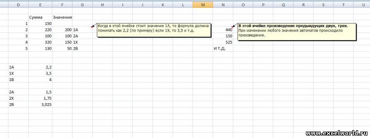

Есть ячейка в которую нужно поместить одно из данных другой ячейки. Нужна формула. Если в ячейке стоит значение 1А тогда поставить значение с ячейки A1, если стоит значение 1Х то поставить значение с ячейки 1Х, если 1В, то соответственно поставить значение с 1В (1А,1Х,1В - это номер ячейки а просто название)

вот так

Формула для ячейки N4
Code
=ВПР(G4;$D$10:$E$16;2;0)*F4

Pelena, Все то что нужно было. Большое спасибо. Можно еще попросить в этой формуле когда ничего нет в искомых ячейках чтобы писалось не #н/д, а ставился ноль.

Судя по файлу, у Вас офис младше 2003, пэтому можно такую формулу
Code
=ЕСЛИОШИБКА(ВПР(G4;$D$10:$E$16;2;0)*F4;0)
или для любой версии
Code
=ЕСЛИ(ЕНД(ВПР(G4;$D$10:$E$16;2;0));0;ВПР(G4;$D$10:$E$16;2;0)*F4)
Насчёт интервального просмотра не поняла. Ссылка на исходную таблицу у меня в формуле абсолютная, она не меняется. Если Вы хотите, чтобы данные брались всегда из столбца G, тогда формулу надо немного поправить
Code
=ЕСЛИОШИБКА(ВПР($G4;$D$10:$E$16;2;0)*F4;0)
