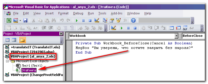

[vba]Code
Private Sub Workbook_BeforeClose(Cancel As Boolean) MsgBox "Вы уверены, что хотите закрыть без пароля?" End Sub
[vba]Code
[/vba] Serge_007
Сообщение [vba]Code
[/vba] Автор - Serge_007 Дата добавления - 28.11.2012 в 12:01

Serge_007, Можно поподробнее. Исходный лист - и т.д., у меня почему-то не получается.Спасибо

Дата: Среда, 28.11.2012, 15:43 |
2749
Сообщение Автор - Serge_007 Дата добавления - 28.11.2012 в 15:43

Serge_007, Я так и делала, только у меня не получилось.При закрытии файла сообщение не вышло.Подскажите почему

RAN
Дата: Среда, 28.11.2012, 20:48 |
Могу погадать по чайной заварке 1. Макросы совсем отключены 2. Макросы отключены в данной книге 3. Отключена обработка событий 4. Имеется синтаксическая ошибка. 5. ... 6. ........
Могу погадать по чайной заварке 1. Макросы совсем отключены 2. Макросы отключены в данной книге 3. Отключена обработка событий 4. Имеется синтаксическая ошибка. 5. ... 6. ........ RAN
Сообщение Могу погадать по чайной заварке 1. Макросы совсем отключены 2. Макросы отключены в данной книге 3. Отключена обработка событий 4. Имеется синтаксическая ошибка. 5. ... 6. ........ Автор - RAN Дата добавления - 28.11.2012 в 20:48

Захожу в Basic, нажимаю книга-у меня там [vba]Код
[/vba] Нажимаю сохранить(дискетка), но при закрытии ничего не происходит. Кто-нибудь подскажет?

Дата: Четверг, 29.11.2012, 11:16 |
2749
Quote (al_anya )
Quote (RAN )
Пункт 4 можно исключить

Дата: Четверг, 29.11.2012, 11:21 |
Сообщений: 65
Понятно, а где проверить обработку событий?

Дата: Четверг, 29.11.2012, 11:22 |
2749
Откройте мой файл, который, я выкладывал ранее . Он работает?

Нет

Сообщений: 65
Все, получилось, спасибо!
