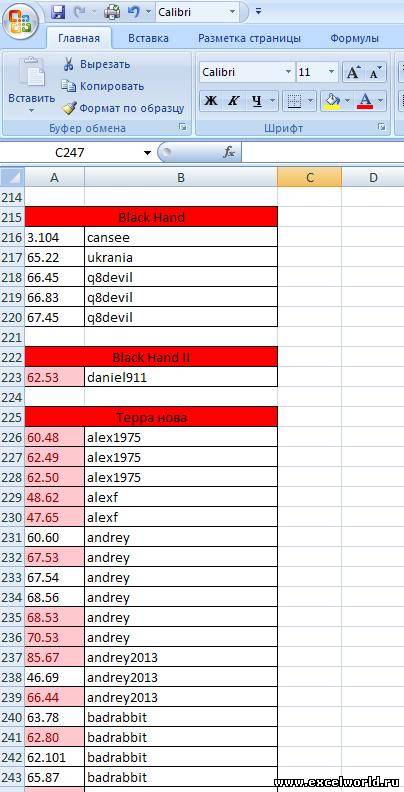

Добрый день, профессионалы и любители. Надеюсь на вашу помощь.
Мне необходимо в Excel создать координатную сетку 127 на 127. (Только X и Y).
Имеется некий список названий и координат в таком виде:
Москва
Андрей (23.19)
Андрей (23.20)
Вова (129.1)
Гена (6.28)
Гена (4.59)
Самара
Олег (34.89)
Олег(34.86)
Петр (18.99)
можно ли сделать следующее:
-при нажатии на имя, на карте выделялись точками все координаты этого человека;
-при нажатии на группу выделялись точками все координаты, входящих в эту группу, имен;
З.Ы. знаний в программировании в экселе нет.
К сообщению приложен файл: 6265391.jpg (70.0 Kb)
Сообщение отредактировал Alcozaicer - Суббота, 24.11.2012, 02:12

R_Dmitry Дата: Воскресенье, 25.11.2012, 01:37 | Сообщение № 2
Сообщений: 74
Репутация: 34 ±
можно сделать так, будут сложности с реализацией , обращайтесь
К сообщению приложен файл: test.xls (43.0 Kb)

AlexM Дата: Воскресенье, 25.11.2012, 10:45 | Сообщение № 3
Сообщений: 4517
Репутация: 1129 ±
Если в координатах до точки номер ряда, а после номер колонки, то в строках кода R_Dmitry должно быть так
Code
Rng.Cells(Val(t(0)), Val(t(1)))
т.е. сначала t(0), а потом t(1)

Alcozaicer Дата: Среда, 28.11.2012, 01:18 | Сообщение № 4
Quote (R_Dmitry)
К сообщению приложен файл: test.xls(43Kb)
Спасибо большое за решение проблемы. Сейчас буду пробовать 127 на 127 делать.
Quote (AlexM)
Первая цифра идет столбец, вторая строка.
Quote (R_Dmitry)
Quote (AlexM)
Автор - Alcozaicer
Дата добавления - 28.11.2012 в 01:18
AlexM Дата: Среда, 28.11.2012, 08:33 | Сообщение № 5
Сообщений: 4517
Репутация: 1129 ±
Значит везде надо так
Code
Rng.Cells(Val(t(1)), Val(t(0)))
Задача оказалась интересной. Немного код изменил.
В приложенном файле первый лист работает с макросом R_Dmitry, а второй с макросом AlexM
Не знаю, понравится это решение или нет.
Скажу про отличия.
1. Если в столбце А кликнуть по ячейке без координат, то карта очистится.
2. Можно с Shift или Ctrl выбрать любые ячейки, координаты которых надо показать.
Если среди выбранных ячеек есть ячейка с именем группы, то она не учитывается.
К сообщению приложен файл: Alcozaicer.xls (44.0 Kb)
