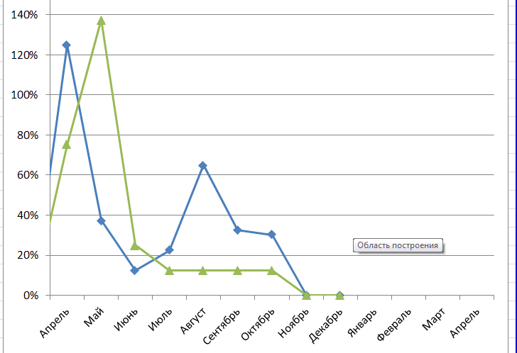

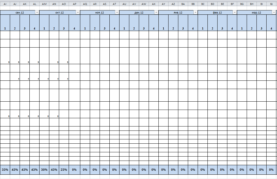

Постараюсь корректно объяснить задачу.
Строю диаграмму зависимости занятости персонала в течении года.
Сделал соответстующую таблицу, где проставляется в процентах загрузка персонала по разным проектам, в итоговой строке данные суммируются ( =СУММ(O5:O20)/40 ).
Формула подсчета суммы занятости сделана сразу на год.
Проблема в том, что данные, которые еще не введены (будующие данные до конца года), отображаются как "0%", в результате до текущей даты диаграмма строится корректно, а после текущей даты диаграмма падает в ноль.
Пробовал формулу сделать так,, чтобы значение "О" не показывалось, но как то не получилось.
Может кто-нибудь помочь с решением данной проблемы?

Serge_007 Дата: Вторник, 30.10.2012, 10:31 | Сообщение № 2
Репутация: 2749 ±
См. вложение
К сообщению приложен файл: Sergiooo.xls (25.5 Kb)
СообщениеСм. вложение

_Boroda_ Дата: Вторник, 30.10.2012, 11:52 | Сообщение № 6
Сообщений: 16754
Репутация: 6542 ±
Для случаев, как в приведенном Сергеем файле (если нули внутри массива), НД - прекрасный выход. Часто сам пользуюсь. Но вот если нули в конце, то у меня на работе такие диаграммы никто не примет. Скажут "некрасиво". Хотя, с точки зрения информативности и логики, все нормально - все периоды указаны, просто не все заполнены (время еще не подошло). У меня требуется обрезка, поэтому я делаю, как во вложении (нужно нажать на крестик наверху). Ручная работа - раз в месяц убрать группировку с текущего месяца.

Sergiooo Дата: Вторник, 30.10.2012, 12:48 | Сообщение № 7
Сообщений: 8
_Boroda_, спасибо за пример.
при раскрытии столбца К, L, M - график падает вниз.
как сделать так, чтобы столбцы не группировать, и график не падал?
и добавить на примере пару показателей, и сложить показатели за месяц, и уже эти, общие значения показывать.
У меня к сожалению, нет сейчас возможности внести кооректировки в таблицу.
