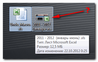

Serge_007 Дата: Вторник, 23.10.2012, 23:12 | Сообщение № 1
Репутация: 2749 ±
Такое дело, принёс с работы домой на флэшке файлик. Скинул его на свой комп и опа, его иконка из обычной превратилась в какую-то новую, мной доселе невиданную:
Кто знает как так получилось?
ЗЫ В ассоциациях файлов xls связан с обычной иконкой (на фото слева)
К сообщению приложен файл: 8772883.gif (24.0 Kb)

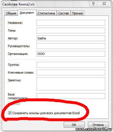

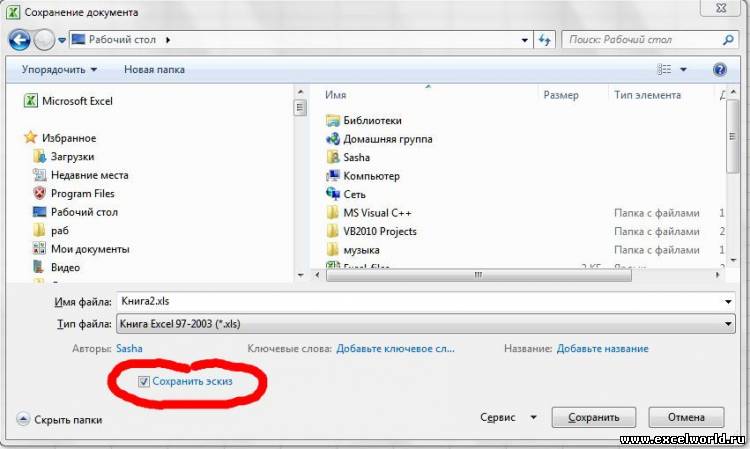

Саня Дата: Вторник, 23.10.2012, 23:48 | Сообщение № 4
Сообщений: 1068
Репутация: 560 ±
XL 2016
см. рис
К сообщению приложен файл: 7610821.jpg (40.7 Kb) · 6778503.jpg (40.6 Kb)

Serge_007 Дата: Среда, 24.10.2012, 00:00 | Сообщение № 5
Репутация: 2749 ±
Саш, спасибо
А откуда этот эскиз взялся? Я-то его не делал, хотя файл создавал сам. Я вообще первый раз с таким столкнулся за много лет...
И как его менять (вроде догадываюсь...)?
СообщениеСаш, спасибо

Саня Дата: Среда, 24.10.2012, 00:03 | Сообщение № 6
Сообщений: 1068
Репутация: 560 ±
XL 2016
Серег, это верхний левый угол активного листа.
поменять его можно сохранившись при другом активном листе...
СообщениеСерег, это верхний левый угол активного листа.

Serge_007 Дата: Среда, 24.10.2012, 00:06 | Сообщение № 7
Репутация: 2749 ±
Значит правильно догадывался smile
Дык взялся-то он откуда?
Какой-то злодей мне галку что-ли поставил?
Или я сам что в настройках поменял незаметно и теперь птица прилетает без моего ведома?
СообщениеЗначит правильно догадывался smile

Саня Дата: Среда, 24.10.2012, 11:57 | Сообщение № 10
Сообщений: 1068
Репутация: 560 ±
XL 2016
XP:
из сообщения №4 первый рисунок - нет, второй есть.
Но на рабочем столе не отображается, отображается в проводнике, если сделать вид "Эскизы страниц".
