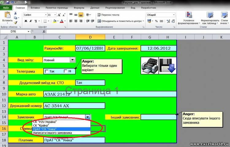

"из вкладки заказчик" - из рисунка выделенная область

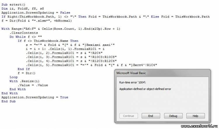

Jhonson Дата: Понедельник, 23.07.2012, 13:55 | Сообщение № 3
Сообщений: 514
Репутация: 169 ±
Подозреваю, что нужно заменить строчку:
Code
.Cells(i, 5).FormulaR1C1 = s & "!R14C3"
на [vba]
Code
.Cells(i, 5).FormulaR1C1 = "='" & Fold & "[" & f & "]Лист4'!R1C4"
anger47, не понятно почему Вы использовали форму, а не стандартный выпадающий список?
СообщениеПодозреваю, что нужно заменить строчку:
Code
на [vba]
Code

Саня Дата: Понедельник, 23.07.2012, 14:03 | Сообщение № 4
Сообщений: 1068
Репутация: 560 ±
XL 2016
название xlsm-файла "нездоровое" - квадратные скобки не есть гуд.
изменишь название, будет работать
D2, C10:H10, C12:D12 --> D2, C10, C12
(у тебя ж там объединенные ячейки)
Сообщениеназвание xlsm-файла "нездоровое" - квадратные скобки не есть гуд.

Почему ошибка на рисунке?

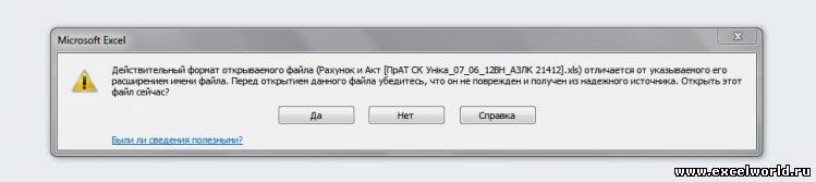

как пере сохранить файл .xlsm в .xls, но что бы не было вот такого вопроса?

RAN Дата: Понедельник, 23.07.2012, 17:39 | Сообщение № 14
Да просто надо не от имени (расширения) файла буковку отгрызать, а "сохранить как" - файл 2003 (xls)
СообщениеДа просто надо не от имени (расширения) файла буковку отгрызать, а "сохранить как" - файл 2003 (xls)
