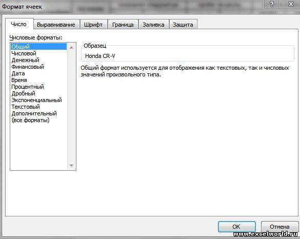

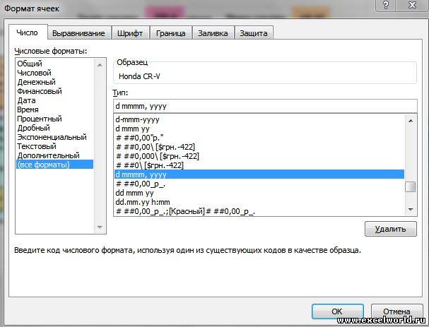

anger47 Дата: Вторник, 17.07.2012, 16:42 | Сообщение № 5
Сообщений: 192
Репутация: 6 ±
ето на Листе Флирман А.В. (рис 1)
а второе поставте на Лист 1 (рис 2)
формула
Code
='Флиман А.В.'!A4
К сообщению приложен файл: 4230063.jpg (51.8 Kb) · 5096039.jpg (39.0 Kb)
Сообщение отредактировал anger47 - Вторник, 17.07.2012, 16:42
Сообщениеето на Листе Флирман А.В. (рис 1)
формула
Code
='Флиман А.В.'!A4
Автор - anger47
Дата добавления - 17.07.2012 в 16:42
