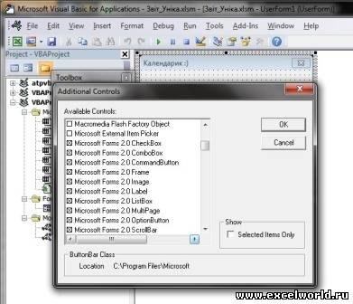

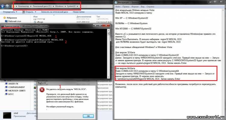

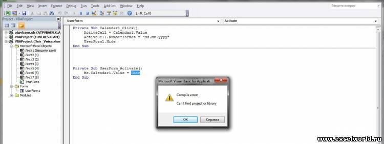

Простите я ошибся))) вот он я... а бл_н думаю что же такое.. мб удалили.. а я просто забыл логин. Извините(давно не заходил... так может кто то по моему вопросу ать ответ????
первий скрин ето ошибка макроса...
второй: ето тут был раньше календарь
К сообщению приложен файл: 6525225.jpg (22.6 Kb) · 6565875.jpg (22.5 Kb)
Сообщение отредактировал anger47 - Понедельник, 25.06.2012, 16:50
СообщениеПростите я ошибся))) вот он я... а бл_н думаю что же такое.. мб удалили.. а я просто забыл логин. Извините(давно не заходил... так может кто то по моему вопросу ать ответ????

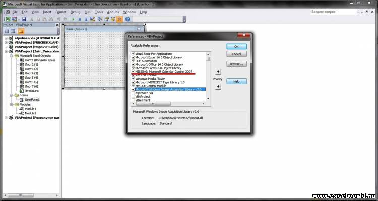

anger47 Дата: Вторник, 26.06.2012, 12:11 | Сообщение № 10
Сообщений: 192
Репутация: 6 ±
Что не так сделано на 1-ом рисунке???
На втором подчеркнутый календарь но толку от него нет(( что не так?
К сообщению приложен файл: 9183476.jpg (50.1 Kb) · 2182085.jpg (34.9 Kb)
СообщениеЧто не так сделано на 1-ом рисунке???
Автор - anger47
Дата добавления - 26.06.2012 в 12:11

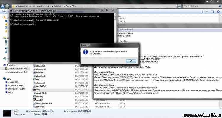

anger47 Дата: Вторник, 26.06.2012, 12:28 | Сообщение № 11
Сообщений: 192
Репутация: 6 ±
Дебильная инструкция, надо копировать файл в папку System32. и тогда все прописывается. но календаря мне не вернуло или надо что еще добавить или найти. подскажите плиз. у меня на календаре вся программа обоснована... и теперь она не работает((
К сообщению приложен файл: 7197340.jpg (43.8 Kb)
СообщениеДебильная инструкция, надо копировать файл в папку System32. и тогда все прописывается. но календаря мне не вернуло или надо что еще добавить или найти. подскажите плиз. у меня на календаре вся программа обоснована... и теперь она не работает((
Автор - anger47
Дата добавления - 26.06.2012 в 12:28

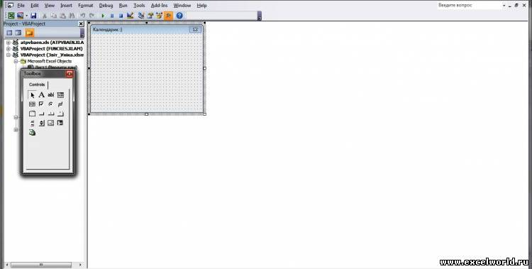

Gustav Дата: Вторник, 26.06.2012, 12:57 | Сообщение № 16
Сообщений: 2816
Репутация: 1187 ±
Alt+F11 => Ваш VBA project => Forms => UserForm1 => клик по форме => View / Toolbox => правая кнопка / Additional Controls... => Календарь 12.0 включаем Ок => из Toolbox'а перетаскиваем иконку на форму
К сообщению приложен файл: anger47_47.xlsm (65.6 Kb)
Сообщение отредактировал Gustav - Вторник, 26.06.2012, 13:06
СообщениеAlt+F11 => Ваш VBA project => Forms => UserForm1 => клик по форме => View / Toolbox => правая кнопка / Additional Controls... => Календарь 12.0 включаем Ок => из Toolbox'а перетаскиваем иконку на форму
Автор - Gustav
Дата добавления - 26.06.2012 в 12:57

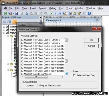

anger47 Дата: Вторник, 26.06.2012, 13:06 | Сообщение № 17
Сообщений: 192
Репутация: 6 ±
Gustav, у меня етого нету
Quote
К сообщению приложен файл: 1942452.jpg (41.6 Kb) · 2800684.jpg (42.3 Kb)
СообщениеGustav, у меня етого нету
Quote
Автор - anger47
Дата добавления - 26.06.2012 в 13:06

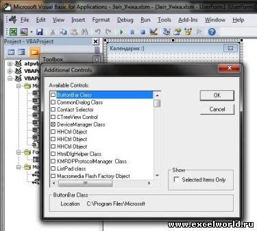

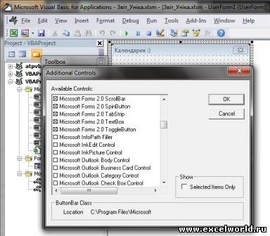

anger47 Дата: Вторник, 26.06.2012, 13:07 | Сообщение № 18
Сообщений: 192
Репутация: 6 ±
2
Сообщение2
Автор - anger47
Дата добавления - 26.06.2012 в 13:07
anger47 Дата: Вторник, 26.06.2012, 13:07 | Сообщение № 19
Сообщений: 192
Репутация: 6 ±
2
К сообщению приложен файл: 2295486.jpg (44.6 Kb) · 1973225.jpg (45.1 Kb)
Сообщение2
Автор - anger47

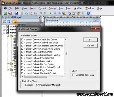

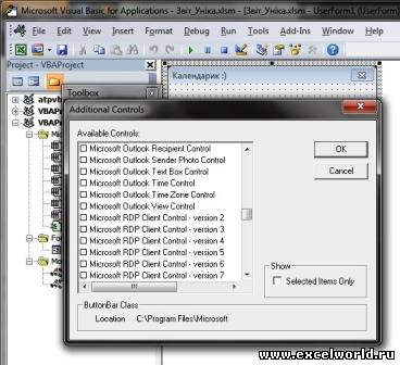

anger47 Дата: Вторник, 26.06.2012, 13:07 | Сообщение № 20
Сообщений: 192
Репутация: 6 ±
3
К сообщению приложен файл: 9831182.jpg (44.2 Kb) · 4165008.jpg (48.1 Kb)
Сообщение3
Автор - anger47
