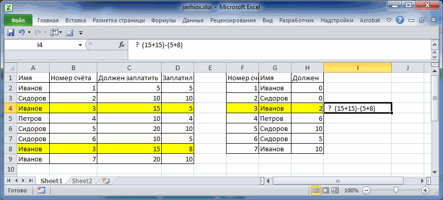

Michael_S
Дата: Вторник, 15.05.2012, 16:29 |
Сообщение № 17
Сообщений: 2012
373
Excel2016
по-моему так
Сообщение по-моему так Автор - Michael_S Дата добавления - 15.05.2012 в 16:29
Дата: Вторник, 15.05.2012, 16:33 |
Сообщение № 18
2749
Иванов (3) должен заплатить 15. Первый транш пошел на 5, второй на 8 итого 13. Сколько остался должен Иванов? ЗЫ Поэтому здесь я и написал, что сводной не получится
Иванов (3) должен заплатить 15. Первый транш пошел на 5, второй на 8 итого 13. Сколько остался должен Иванов? ЗЫ Поэтому здесь я и написал, что сводной не получится Serge_007
Сообщение Иванов (3) должен заплатить 15. Первый транш пошел на 5, второй на 8 итого 13. Сколько остался должен Иванов? ЗЫ Поэтому здесь я и написал, что сводной не получится Автор - Serge_007 Дата добавления - 15.05.2012 в 16:33
