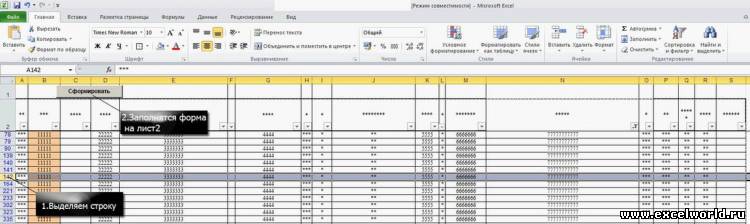

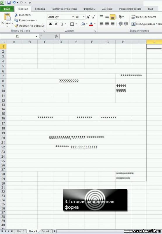

Помогите пожалуйста решить данную задачу.
Как это примерно выглядит в прикрепленных картинках.
Лист 1. Звездочки - это текст, или параметр, но он не вносится в форму,
Лист 2-3. Звездочки - это текст формы который не меняется.
Цифры это примерная позиция
Желательно чтобы формировались сразу 2 формы: на листе 2 и 3. Можно и двумя кнопками, но это менее удобно.
Хотелось бы ещё добавить сохранение каждой формы в отдельный *.XLS файл, но это только был бы приятный плюс smile
Будет более 6000 строк, ставить ссылки к каждой ячейке не тяжеловато ли будет для компьютера?
Для этого нужен макрос или VBA на кнопку, у которой будет функция раскидывания выделенного по пунктам в формах.
То есть "макрос" (наверно он) не знает числовой координаты (?A, ?B, ?C, ?D...) до тех пор пока не будет выделена строка или область строки. Далее при известной координате макрос копирует данные в определенные ячейки форм.
Везде будут разные данные, цифрами указал примерные места
Мне хотябы кусочек макроса или VBA который будет перемещать выделенные ячейки в строке в определенные места.
Если сложность высока, готов материально отблагодарить.
Может есть более простое решение данной задачи?)
К сообщению приложен файл: 33.zip (35.9 Kb) · 3699555.jpg (37.2 Kb)

Losdigo Дата: Среда, 15.12.2010, 21:32 | Сообщение № 2
Сообщений: 10
итого...
К сообщению приложен файл: 9094076.jpg (53.1 Kb)

СообщениеHugo, я только 10% от основной задачи сделал, про дополнения и усовершенствования ещё не думал, только шаблон подготовил...
1. надо будет, но это на 10 месте) А так пометка, скорее всего на последних столбцах, но я ещё не определился с их кол-вом smile
2. имя файла выглядит так (номер формы - 2 или 4)-(Город)-(Продукт)-(Город)-(кол-во) Пример - "2-ЛЕН. ОБЛ.-СВИНИНА-ГЕРМАНИЯ-543.xls" (xlsm)
Дополнеий много надо, но это не скоро)
Попробую сам помучаться.
20% (буду обновлять smile )
Автор - Losdigo
Дата добавления - 16.12.2010 в 21:06
