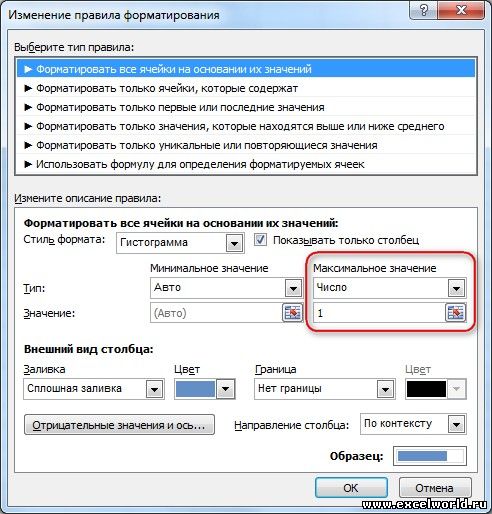

Приветствую друзья, помогите пожалуйста сделать условное форматирование. Минимальное число 0, а максимальное - то число которое стоит в соответствующей строке слева из столбца I То есть должно получится так чтобы в ячейке J8 столбец должен быть длиннее чем в J7, несмотря на то что значение в нем стоит 40, больше чем 8.

В формуле ничего, а вот в настройках правила УФ 30 это половина 60 значит гистограмма должна по центру пройти,а здесь чуть больше показывает
Линейкой измерила - всё точно - половина

adisov
Дата: Понедельник, 05.05.2014, 11:38 |
Сообщений: 9
ахахах, ну да ну да , теперь все правильно когда поставили 1))). я таки не понял почему гистограммы встали как я хотел ну изменили максимум на 1 , а как сделали чтобы Услов. форматир. опиралась на столбец I

Дата: Понедельник, 05.05.2014, 12:04 |
Сообщений: 19437
4572
Я добавила ещё один столбец с формулой, подсчитывающей процент J от I, гистограммы строятся именно по этому столбцу, числовые значения при этом скрыты (опять же в настройках правила УФ)
