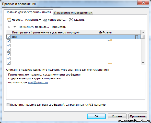

deptk Дата: Среда, 09.07.2014, 10:12 | Сообщение № 3
Сообщений: 12
igrtsk, Правило именно так и настроено. Просто Outlook пересылает письмо через локальную учетку (видимо потому, что получил через нее), из-за чего на внешнюю ничего не приходит.

igrtsk Дата: Четверг, 10.07.2014, 09:13 | Сообщение № 4
Сообщений: 314
Репутация: 50 ±
Непонятная какая-то у вас конфигурация работы почтового клиента.
Если почтовому отправлению конкретно указан почтовый ящик, на который должно уйти отправляемое письмо/копия письма, то причем здесь локальная учётка или нет!?
Учетная запись определяет лишь через какой именно почтовый сервис/сервер будет циркулировать переписка + спам-фильтры + черные и белые списки.
Пообщайтесь с системным администратором Вашего домена.

deptk Дата: Четверг, 10.07.2014, 11:21 | Сообщение № 5
Сообщений: 12
igrtsk, При отправке нового письма или пересылке вручную, при 2-х и более учетках можно выбрать через какую учетку отправить письмо. В настройках правила я не вижу функции выбора.
Учетная запись определяет лишь через какой именно почтовый сервис/сервер.
С учетки, настроенной на локальный сервер (это ее я обозвал "локальной учеткой"), отправится письмо только на локальный ящик.
Конфигурация такая, потому что локальная учетка не наша, у нас vpn в другую организацию и т.д.

igrtsk Дата: Четверг, 10.07.2014, 11:47 | Сообщение № 6
Сообщений: 314
Репутация: 50 ±
Если вы просто хотите указать какую именно учетную запись использовать по умолчанию, то эта настройка выполняется не в правилах.
Следует сделать так:
Меню - Настройка учетных записей - Закладка "Электронная почат" - через контекстное меню мыши задать по умолчанию необходимую Вам учетную запись
