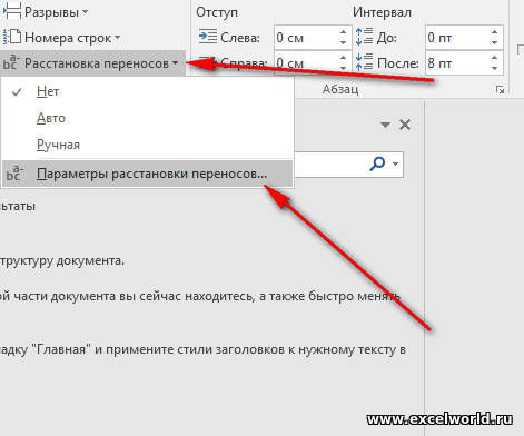

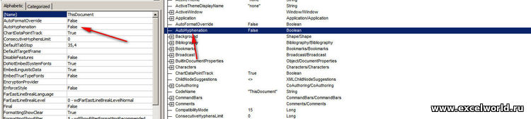

ну не знаю на счет 2010-го - у меня 2016... Вы как записывали макрос так?:
Да и по справке, на сколько я понял -- ConvertAutoHyphens - не то.
В свойствах документа есть:
К сообщению приложен файл: 6088156.jpg (22.5 Kb) · 0964664.jpg (28.7 Kb)
Сообщениену не знаю на счет 2010-го - у меня 2016... Вы как записывали макрос так?:

SLAVICK, о! точно, спасибо! Разъяснения пригодились. Я в 2010 не пробывал, мне требовалось в 2007, всё отлично работает). Просто по контексту в найденном на просторе интернета англофоруме, видимо не правильно понял.
